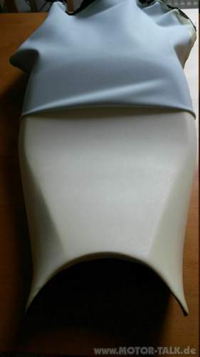

Sitzbank kann man auch selber abpolstern.
Hab ich auch gemacht. Ist kein Hexenwerk.
Einfach in der Bucht nach einer gebrauchten suchen.
Gibts meist für schmales Geld.
Bezug runter und Schaumstoff runter schneiden. Glätten und Bezug wieder drauf.
Hab ich bei der Monster 696 auch durch.
also eine gebrauchte Originale kaufen? Und dann Bezug runter Nehmen ... Man kann doch nicht den ganzen Schaumstoff runter schneiden? Dann sitzt man ja auch Platik ist ja voll hart und ungemütlich. Ich glaube ich fahr mal zu einem Sattler und frage was das kostet. Vielleicht lohnt sich das ja garnicht.
So ist es.
Originale Gebrauchte kaufen und an der "Rumschnitzen". Wenns schief geht, hast noch eine. :)
Vorher mit einer Nadel prüfen wie dich der Schaumstoff ist.
Dann anzeichnen wo und wieviel rausgeschnitten werden soll.
Hat mich Ganze 32,40€ gekostet gegenüber einer Originalen tieferen Sitzbank für 192€. :)
20150601-163745
