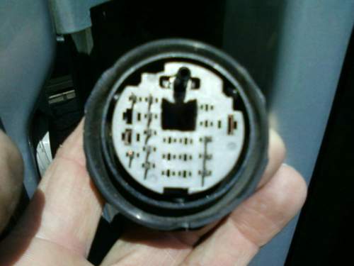

Hi, nun hab ich genau dies Prob,was ich vermeiden wollte. Durch schlechtes Wetter konnte ich nix tun. Wollte heute den Stecker einbauen, in die B Säule. Musste nun fest stellen das 2 Stecker abgebrochen sind,vom Kabelbaum, der Türe , in den Stecker mündet.
Die Frage wäre nun,wie kann man die Stecker ausrasten,aus dem Plasik ???? Muss alle neu belegen, bevor mir noch en dünnerer abbricht.
Gibt es dennn evtl fertige Kabel mit Crimp stecker, die passen??? Schrottplatz mag easy sein, jedoch ich benötige Kabalbaum mit Steckverbindung für FH kom / ZV. Das findest kaum, Steckerverb hab ich, jedoch ned belegt . Wer könnte so etwas richten,wenigstens die Kabel gesteckt,löten wäre kein Problem.

Hi, das iss einfach erklärt, fährst auch Golf. Hab en 3er, B Säule haste Steckverbinder, für Kabelbaum Türe FH / ZV.
Der Stecker in der B Säule wo einrastet in Öffnung, ist gebrochen. Von VW bekommste nix mehr, hab ich schon angefragt. Nun vom Schrotti besorgt.
Am WE wollte ich einbauen, da schönes Wetter. Musste nun fest stellen das meine Pins männlich im Stecker von Tür- K- Baum gebrochen sind.
Das heisst, die gebrochenen auspinnen, andren einrasten gleich verlöten. Bisher sind nur die dicken gebrochen, ob ich die dünneren noch retten kann, muss ich sehn..
Hoffe dies war verständlich.

Hi, das die weibl im Gehäuse stecken, iss bewusst. Jedoch ich benötige 4 St, für mein Boxenanschluss beidseitig.
Die männl schmalen Pins, konnte ich entriegeln,jedoch für die breiten geht das Werkzeug nicht, die Stifte sind zu kurz. Zudem hat sich das Werkzeug heute verabschiedet, Stift gebrochen.
Nun muss ich mir, für die breiten was + / - führen etwas bastlen, um diese auspinnen zu können.

Hi, wollte nun endlich die Pins erneuern, die abgebrochen waren. Die weiblichen auspinnen mit dem Mini-ISO Pinner war ok , jedoch hat dieser sich verabschiedet,beide Spangen abgebrochen, dafür teures Geld..;((
Wollte nun die männl auspinnen, im Steckergehäuse dafür vom Schrotti, Muster besorgt zum probieren.
Dazu en JPT Pinner,mit dem ich jedoch nicht mal ansatzweise in die Aussparungen kam.
Was ich nun las auf dem Stecker, war zufall dort steht AMP drauf am Rand was nun JPT/ AMP ???
Werd Bilder einsetzen vom Stecker,Pins gebrochen, dazu Zeichnung mit Pin belegung , Farben.
