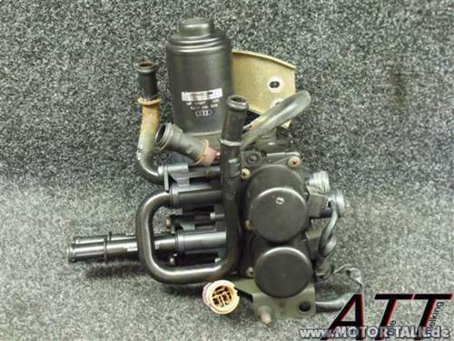

Ich fahre den S8 FL mit Werkseingebauter Webasto Standheizung.
Wenn ich die Hzg. starte springt nach ca 5min. die Lüftung an so wie es auch soll (Auto), es kommt aber nur ein laues lüftchen raus.
Mit der Wärme und dem lüftchen werde ich ich den innenraum niemals aufheizen geschweige denn irgendetwas enteisen können.
Es ist halt nur eine ganz leichte wärme zu spüren....

ja, die ventileinheit sitzt im wasserkasten. bei zu geringer leistung ist entweder die ventileinheit def oder die kühlmittelumlaufpumpe, die auch in der ventileinheit sitzt... also mal checken ob die ventile und die kühlmittelumlaufpumpe io. sind ... kann man mit der stellglieddiagnose prüfen

Meinst Du das, das im Bild angehängt habe, das sitzt neben dem Bremskraftverstärker.
Im Wasserkasten sind doch nur Motor und Getriebesteuergerät.
Also die Leitungen von der Webasto sind nach 10min. so heiß das man Sie nicht lange anfassen kann.
Habe die Heizung heute nochmal eine Stunde laufen lassen. Kühlwassertemparaturanzeige steigt überhaupt nicht, und drinnen halt grad mal Handwarm.
Muß die Klima auf Automatik stehen oder muß ich irgendetwas vorwählen: Temparatur Scheibenlüftung oder so, oder ist es egal?
4d0-959-617

jub das ist die ventileinheit... aber ich würde bevor ich das blind tausche erstmal alles prüfen ! stellglieddiagnose, stromversorgung und ansteuerung ...
Themenstarteram 11. November 2010 um 19:54
Stellglieddiagnose kann ich mit meiner Software leider nicht machen.
Da muß ich dann wohl in in die 08-Climatronic rein, oder?
Auf die Pumpe habe ich schon mal Masse gegeben dann läuft Sie, da ist dauerplus drauf und die masse wird mit der Zündung geschaltet.
Allerdings ist da keine masse drauf wenn einfach nur die Standheizung läuft. Somit geht Sie dann nicht... Ob das richtig ist??
