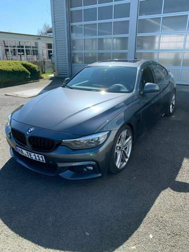

Ich habe mich dazu entschieden meine 4er ein wenig zu verbreitern. Ich sah einen auf der Autobahn und war beeindruckt wie imposant das aussieht mit Distanzscheiben. Da ich leider keine Erfahrung mir den Dingern habe wollte ich eure Meinung dazu. Welche Distanzscheiben sind zu empfehlen und welche Breite für den 4er hinten und vorne ? Ich habe das M Packet und die 19 Zöller drauf.

Also ich fahre von Anfang an meinen 4er mit Spurverbreiterungen ohne Probleme bei Bmw originalfelgen gehen vorne 10mm und hinten 15mm pro Seite.
Ein Versuch mit 20mm hinten pro Seite scheiterte dann schleiffts am innenkotflügel.
TÜV mit 20 zoll Felgen M 624 war kein Problem
Gruß Robert

Das Rad steht jetzt im Verhältnis zur Vorderachse nicht mehr soweit raus, sonder füllt den Radkasten gleich wie auf der Vorderachse. Trotzdem steht das Rad keinesfalls zu weit raus, dass Steine etc. herumgeschleudert werden. Mir persönlich passt die Spurbreite an der Vorderachse. Hatte bei meinen S4 vorne und hinten Spurplatten und war dann vom Fahrverhalten nicht begeistert. Waren aber glaub ich damals 20mm vorne...

Kann dir wie gesagt die 10mm empfehlen.
15mm dürften zuviel werden, wenn du vorne nichts machst...
Denk auch an das Fahrverhalten. Die 10mm merke ich auch schon ein bisschen und freu mich daher schon auf die Schnitzer Federn :)
