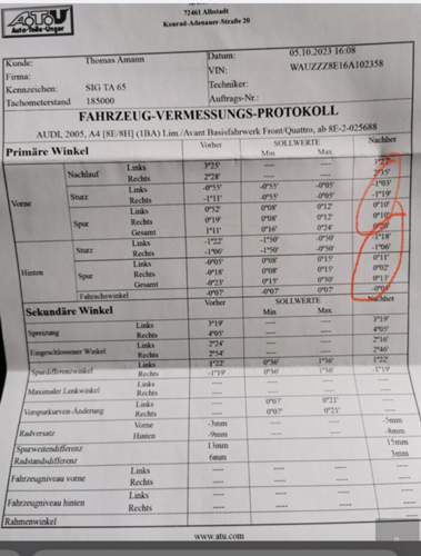

Habe meinen Audi A4 8E B7 tiefergelegt und bin zu Achsvermessung!
Spur und Sturz verstellt....
Die Werkstatt hat aber nur die Spur an der VA eingestellt und gesagt mehr kann man an diesem Auto nicht machen!
Alos Sturz VA Spur/Sturz HA wurde nichts gemacht!
Ist das so richtig?
Kann man wirklich nur die Spur VA einstellen?

Beim B6 ist es defenitiv so, hab mich auch rotgeärgert als mit gesagt wurde der Rechte Reifen steht 1cm gegen innen,Allerdings kann man bei ihrem Fahrzeug das nicht ändern, hatten sie zuletzt einen Unfall.
Jetzt muss ich halt die Reifen etwas öfter wechseln😠.
Falls der B7 die Gleche Achskonstruktion hat dann ist leider es so😉
Wenn ich das repariert haebn möchte dam müsste ich theoretisch alles Fahrwerksteil ändern , werde ich aber nicht tun rentiert nie🙂
Sturz kann mann an der VA ausmitteln damit li/re die gleichen Werte hat.
Zeig mal dein Protokoll dann kann man mehr sagen.
Bei mir waren es ca 1.68°Grad(Rechter Reifen Vorne) das Gerät zeigte rot die anderen waren im bereich von 0.80°Grad. Ein Protokoll habe ich nicht bekommen😉.
Wie gesagt wenn du auf einer Seite wie bei dir 1,68 und auf der andere 0,80 steht ( als Beispiel) dann kann man es auf ca. 1,24 li/re einstellen und ist somit im grünen Bereich.😉

Ist auch richtig, aber die meisten machen sich nicht mal die Mühe auszumitteln.
Da bekommt man meißt dann auch kein Protokoll 😉
Audi schreibt: „
Der Sturz kann nicht eingestellt werden!
Durch Verschieben des Aggregateträgers ist es möglich den Sturz innerhalb des Soll/Toleranzbereiches gleichmäßig auszumitteln.“

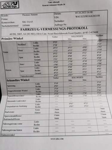

War gerade beim Spur und Sturz einstellen, Hinten haben sie alles einestellen können nur vorne nicht (das geht anscheinend nicht???).
Meine werte vorne sehen wie volgt aus.
Spurdifferenzwinkel links +3,59 rechts +4,02
Sturz links -1,23 rechts -0,5 ( der links wert ist rot)
Stur max differenz -0,33
was soll ich denn tun sind die werte weit aus der tolleranz?? mir sagte der freundliche dass da meine VA wohl etwas gebogen sei (kann von schlaglöchern etc. kommen)
Wie kann man denn dass noch einstellen??? Oder soll ich es einfach so lassen, eknn mich leider nicht aus.
vielen dank für eure hilfe
schöne grüße chris
1,5° verursacht keinen stark erhöhten Abrieb, also wenn der Wagen gut läuft, würde ich das so lassen.
Die Alternative ist dann wohl neuer Lenker (schon teuer) oder vielleicht sogar Richtbank (wohl noch teurer)...
Joki
Und wieder einmal hat sich ein Mechaniker das Ausmitteln gespart.
Hätte er es gemacht wärst du normalerweise im grünen gewesen.
Ob dann am Fahrverhalten was geändert hätte oder nicht sei mal da hingestellt aber wenn das Auto auf der Vermessbühne schon steht sollte er mit den bestmöglichen eingestellten Werten wieder runterkommen.
