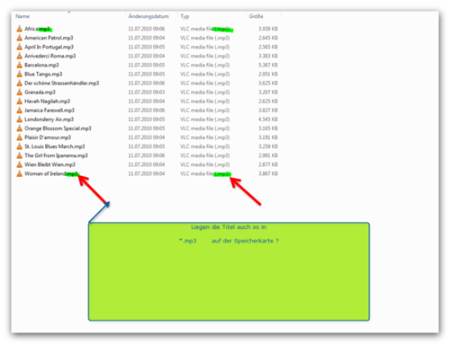

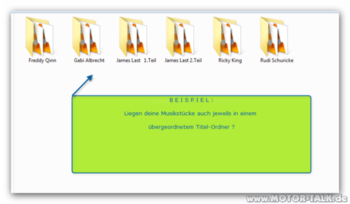

Ich hab gestern den 5 in 1 Adapter mit einer 256MB SD Karte, 1GB SD Karte und einer 4GB SDHC Karte ausprobiert.
Fazit:
Mein COMAND APS erkennt die speicherkarten, aber nicht die mp3 Datein drauf.
Mach ich was falsch oder ist es eine folge vom nicht richtig erkannten Adapter?
Sven

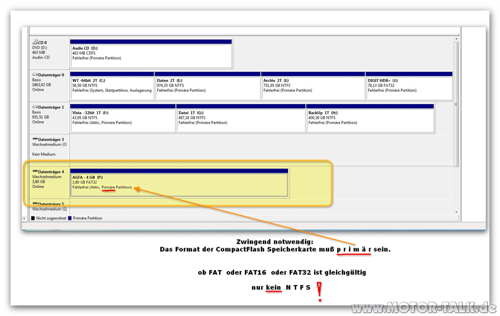

Die Speicherkarte muß diese Formatierung haben:
Hab mir auch den Adapter schicken lassen. Habe das selbe Problem. Erkennt die Files nicht auf sd und sdhc Karten. Liegt vielleicht doch am Adapter denn die Karten hab ich mit Fat und Fat 32 formatiert und auch als primäre Partition.
