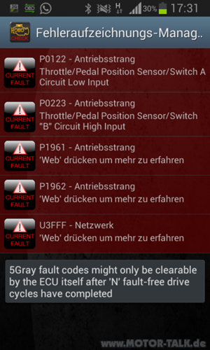

Ich hatte vor 3 Tagen ein ähnliches Problem: Motor gestartet, orangene Motorleuchte an, bei vollem Durchdrücken des Gaspedals ging nur sehr langsam die Drehzahl hoch. Witzigerweise ist mir das in einer Tiefgarage passiert.. war schon e weng lustig als ich versucht hab die 10 Meter-Steile hochzufahren/anzufahren.
Aufjedenfall hat meiner (smart forfour, 1,1l benziner, schaltgetriebe, black basic) jetzt auch knappe 63.000 Kilometer (Gebrauchtwagen, gekauft mit 54.000) und mir scheint es, dass wohl die ~62.000-Grenze der kritische Moment ist, wo ein solches Problem öfter auftreten kann (einwenig herum gegoogled').
Weiter war es auch so, dass nachdem ich's am selben Abend endlich nach Hause geschafft hatte, 2 Stunden gewartet hatte, er ganz normal anspring und auch die Drehzahl wieder in Ordnung war. Die orangene Motorleuchte leuchtete jedoch weiterhin. So dann nächsten Morgen zur Mercedes-Werkstatt. Problem geschildert, Wagen dagelassen.
Am gleichen Tag wurde ich zurückgerufen, dass er fertig sei. Das fand ich natürlich super!
Dann hin und da wurde mir gesagt, dass ein elektronischer Regler (Perimeter-dings) für die Drosselklappe defekt war und ausgetauscht wurde (Fehlercode wurde ausgelesen). Wie ich jetzt nachgelessen habe, stand auf der Rechnung ein "Schieber" (engl. Slide) -> Artikelnummer gegoogled' und folgendes gefunden:

Ich hab im Internet nur gefunden, dass beim Einbau der DK der Wagen von der Batterie muss. Damit danach das "anlernen" neu eingestellt wird. Klingt insofern logisch, dass mein Radio danach aber noch alle Sender hatte klingt nach Stützbatterie während des Einbaus der DK. Nichtsdestotrotz glaub ich irgendwie an eine "Programmiersache", nimm leistung weg und das Ding verrusst nicht so schnell, folgedessen keine neuerliche Reparatur.

Aber anlernen geht nicht die funktion habe ich im Tester nicht gefunden...einlernen per Zünund usw. OK...
