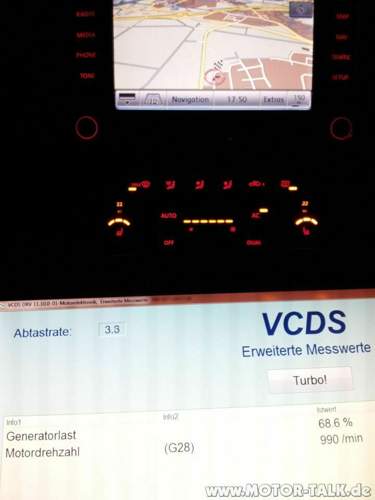

Original geschrieben von sveagle
Bei 140A denkt man eigentlich das die Lima mehr als genug Leistung hat, Pustekuchen, man braucht nur abends die Sitzheizung und die Heckscheibenheizung einzuschalten und schon ist die Lima zu 90% ausgelastet, wenn man jetzt auf die Bremse tritt springt die Lima auf 100% und schon wird die Batterie während der Fahrt entladen. Dann g
greift das Energiemanagment und dreht der Sitzheizung den Strom ab bis die Batterie wieder geladen wir und der Fahrer bekommt einen kalten Hintern.
SVEAGLE
Sorrry, da muss ich dir widersprechen. Letztes Jahr kam schon einmal die Vermutung auf, dass die Sitzheizung vom Lastmanagement abgeschaltet wurde. Damals hatte ich das auch schon einmal widerlegt.
Sobald die Leistung aufgrund zu vieler Verbraucher in die Knie geht, erhöht das Lastmanagement erst mal die Motordrehzahl, siehe Anhang. Für das Bild hatte ich folgende Verbraucher eingeschaltet:
Sitzheizung re+li 100%
Heckscheibenheizung Ein
Spiegelheizung Ein
Klima Ein
Gebläse 100%
Abblendlicht Ein
Nebel-/Nebelschlusslicht Ein
RNS 510 Ein
Außer mit einen, wie von @navec angesprochenen el. Zuheizer, wüsste ich jetzt nicht wie man die Lima in die Knie zwingen sollte.
EDIT: An dieser Stelle sei nochmal gesagt, meine Sitzheizung spüre ich nach etwa 3 min. 😉
Lima unter Last
Lenk mal im Stand, am besten mit dem Parklenkassistenten. Aber das tritt ja nicht dauerhaft auf, insofern unkritisch.
vg, Johannes
@MrXY, ich schrieb ja bereits:
Da der 1,4TSI keinen PTC-Zuheizer hat, wundert es mich daher schon, dass die Leistung der LiMa so schnell bei 100% ist. Ziehen die vielen Steuergeräte und ähnliche, vom Fahrer nicht direkt beeinflussbare Verbraucher, beim Golf so viel Strom oder hast du während der Überprüfung das Lenkrad bewegt?
ich habe jetzt mal auf die Schnelle getestet:
1. Sitzheizung in Stellung 1 gestartet.
M.E. geht der anfängliche Aufheizvorgang tatsächlich genau so schnell, als wenn ich mit Stellung 3 starte.
Eine vergleichende Messung (Zeit und Temperatur) habe ich aber nicht gemacht, von daher handelt es sich nur um meinen subjektiven Eindruck. Spricht also für einen Thermostaten und gegen 3 Leistungsstufen.
2.
LiMa.
da habe ich es mir einfach gemacht und nur die Spannung direkt an den Batteriepolen gemessen. Für eine Aussage darüber, ob noch geladen wird (durch die LiMa) oder nicht, reicht diese Messung aber völlig aus.
Der Motor hatte Betriebstemperatur und befand sich im Leerlauf.
Eingeschaltet waren:
Abblendlicht, Spiegelheizung, Gebläse höchste Stufe, beide Sitzheizungen auf Stufe 3.
Die im Leerlauf ohne diese Verbraucher gemessen Batteriespannung war kurze Zeit nach dem Einschalten aller Verbraucher fast wieder auf dem gleichen Wert, wie vorher. (Unbelastet: 14,11V, belastet 14,05V)
In jedem Fall wird die Batterie geladen, wenn an den Batteriepolen mehr als ca 13,5V gemessen wird. Dadurch kann man auch sagen, dass die LiMa, trotz der genannten eingeschalteten Verbraucher, nicht am Ende ihrer Leistungsfähigkeit war.
Zu merken war, dass die Spannung nach dem Einschalten irgendeines der genannten Verbrauchers kurz auf 13,9V herunter ging. Danach hörte sich der Motor, trotz gleich bleibender Drehzahl (laut DZM: 650rpm) "angestrengter" an, worauf die Batteriespannung wieder auf 14,05V stieg.
Die Leistung der LiMa wurde also vermutlich angepasst (durch Erhöhung der Regelspannung), was ja bei den modernen Compact-Generatoren auch möglich sein soll.
