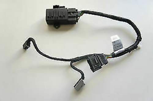

Hi Spuerer Ich habe ja schon die Sitzheizung in meinem s4 hinten aber versuche gerade auf die Faceliftschalter umzurüsten. Habe den original kabelsatz mit dem Steuergerät gekauft. soweit alles in Ordnung nur an dem kabelbaum ist ein 8 poliger Stecker (Schwarzer großer Stecker) dran wo normal irgendwo eingesteckt gehört. Habe soweit alles kabelfarben zuordnen können, nur ist an dem FL kabelbaum ein weiß/ schwarzes Kabel dran wo ich nicht weis wo dies hingehört.
Nun meine frage noch kennen sie sich mit der Pinbelegung aus? weil ich müsste ja theoretisch den alten kabelbaum abschneiden und einen Stecker dran machen um den neuen kabelbaum mit dem Steuergerät anschließen zu können. Nur habe ich gesehen im stromlaufplan das der Faceliftkabelbaum keinen pin mehr für die sitzbelegungsmatte hat, übernimmt dies dann das Steuergerät?
Wäre schön, wenn mir jemand weiter helfen könnte
Danke
-t2ec16r-zgfidwuzekibsd6clhtvq-60-35
@vrwerner schrieb am 12. Februar 2014 um 16:09:47 Uhr:
Ich hol das Thema mal hoch, ich interessiere mich auch für die Umrüstung auf die FL-Schalter (im A5 Sportback). VFL-Sitzheizung ist bereits vorhanden. Bist Du in der Zwischenzeit weitergekommen? Komischerweise finde ich zwar den Kabelbaum, nicht aber das Steuergerät im ETKA, eine Teilenummer wäre also echt toll. ;) Braucht man neue Heizelemente für die Sitze (Heizelemente für die Lehnen scheinen die gleichen geblieben zu sein)?
