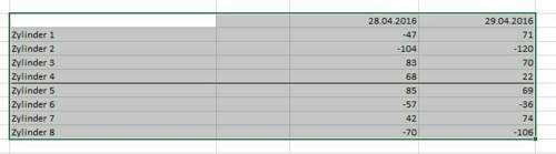

mein Fahrzeug hat im Leerlauf die neue Angewohnheit leicht zu vibrieren. Die Vibrationen kommen ohne Zweifel aus dem Bereich des Motors.
Die Injektoren sind laut Prüfablauf in Ordnung.

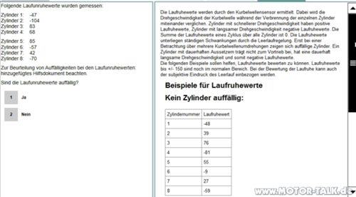

Bei der Messung der Lauf-Unruhe ist mir der Zylinder 2 ins Auge gesprungen. Allerdings liegt er noch unter den von BMW vorgegebenen +- 150. (von 0 aus gesehen, wenn ich das richtig verstehe)
Ich würde hier nun mal die Zündspule austauschen.
Würdet Ihr auch diesen Zylinder als Problemursache sehen?
Bild anbei.
Vielen Dank!

Ich erkläre Dir das gerne.
Das Kurbelwellengeberrad hat 60 Zähne, beim Achtzylinder, wo ja vier Zylinder pro Umdrehung zünden, hat jedes Zylindersegment von 90 Grad KW folglich 15 Zähne. Für jeweils zwei aufeinander folgende Zähne wird die verstrichene Zeit gemessen. Nach 15 Zähnen weiss das Steuergerät also sehr genau, wie die Drehzahl des jeweiligen Zylindersegmentes war.
Die Drehzahlerfassung ist sogar so genau, dass damit auch die Verbrennungsaussetzererkennung gemacht wird.

Ich würde erstmal zwei Zylinder untereinander tauschen und schauen ob der Fehler mitwandert, bevor ich Geld ausgebe.

Danke für Eure Hinweise, ich habe nun mal die Zündspule von Zylinder 2 und 3 getauscht, allerdings ohne Erfolg.
BMW schreibt, dass man auch die Zündkerze tauschen soll, diese wäre in meinem Fall erst 25.000km alt. Kostenseitig ist das ja keine große Sache (12,50 Euro von Bosch bei Amazon und 21 Euro bei BMW)
Die neuen Werte habe ich beigefügt.

ein kleines Update: Es sind nun wohl doch die Injektoren. 4 von 8 haben den Test mit der BMW-Software nicht bestanden.
Keine Ahung, warum die mal als ok und mal als defekt durchgehen. Einizig die Motor-Temperatur bei den Messungen war unterschiedlich. Damit hat der Satz keine 30.000km gehalten. (220 Euro x 8 = 1.760 Euro). Mittlerweile hat das Fahrzeug bei Konstantfahrt angefangen zu rucken. Glücklicherweise habe ich da Garantie drauf.
Leider bekommt man die Dinger nicht als OEM, sondern nur bei BMW. Man wird schon wissen, warum man im Folgemotor wieder von Piezo auf Magnetinjektoren umgeschwenkt ist. Die würden dann auch nur 80 Euro kosten.
