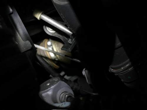

Als mein Golf wegen Felgeneintragung neulich auf der Hebebühne beim TÜV war, sah ich durch Zufall, dass etwas (bisher noch wenig) Öl austrat. Der TÜV-Prüfer erklärte mir, dass das von einem undichten Simmerring zwischen Getriebe und Antriebswelle herrührt.
Der Golf ist Baujahr 12/2009 und hat 54000 km gelaufen. Hat jemand ähnliche Erfahrungen gemacht und vor allem: Hat schon jemand diesbezüglich bei VW reklamiert? (bin selbst bisher noch nicht dazu gekommen). Bei mir ist die Garantie abgelaufen, wie sieht es mit Kulanz aus? Wahrscheinlich gilt das als Verschleiß, oder?

Hast du Bilder von der Misere gemacht?
Meinen Zustand (Aufnahme vom Mai 2012) kannst du unten sehen.

Hää???
Was hat eine Gelenkmanschette, wo etwas überschüssiges Fett ausdritt, mit nem Getriebe-simmerring zu tun???????
Ist föllig normal wenn etwas zuviel Fett in der Gelnkwelle ist.
Das hat rein garnix mit dem Getriebe zu tun, noch irgend welchen Undichtichkeiten am getriebe oder irgend einem Simmerring.
Der Simmerring im Getriebe wird ehr das Leben des Autos überstehen ohne ein tropfen getriebeoel zu verlieren.

Ist das bei mir das gleiche Problem? Die fotografierte Stelle ist rötlich feucht.
Ist ein 1,6er TDI mit 97.000km
Ich hab einen 1,4l 80PS CGGA Motor. Und auch eine Undichtigkeit am Simmering links am Austritt der Antriebswelle. Da ist allerdings nichts feucht und es sieht so aus, als ob da nur einmal (oder mehrmals) sporadisch Öl ausgetreten ist. Der Fleck ist halt sichtbar, aber nicht ölig.
