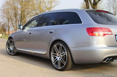

habs auch nun endlich montiert 😁 .. sieht klasse aus 😁 😁 😁
gruß
106 weitere Antworten
106 Antworten
aso danke für die info.
gruß
Sieht wirklich stark aus. Schick!
ECHT Klasse! 😎
Der nächste werd ich wohl sein und montier mir diese mit Besiirevic 🙂
So schlimm sieht es mit den S6 Leisten nicht aus, unauffällig!

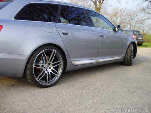

Letztes Wochenende wurde das gute Wetter zum montieren der Seitenschweller vom A5 genutzt. Finde das der Dicke dadurch breiter wirkt und das Gesamtbild einfach in sich stimmig ist.
Sieht gut aus 😉
