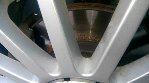

Gleiche neue Boschbeläge auf gebrauchter Scheibe.
Vorsichtig eingefahren. Scheibe war vorher sehr gut ohne schlieren.
Jetzt innen greift der Belag nicht - auch nach stärkeren Bremsungen bergab etc.
Focus Mk1 ST170
Fehler tritt beidseitig auf - etwa gleicher Bereich rostig.
Wp-20180813-003
Hi, kann es sein ,das die Kolben ein wenig klemmen und nicht zurück ziehen.
Die schleifen dann immer ein bischen.
Hatte ich auch schon mal. Hast vielleicht Luft im System oder die Gummimanschetten sind kaputt.
