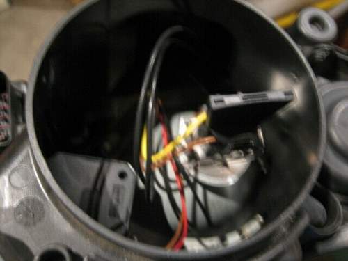

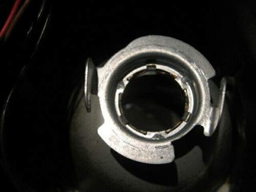

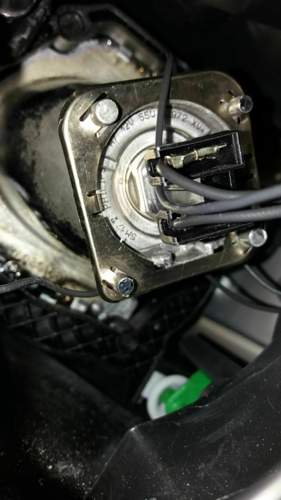

Da ich noch 2 Scheinwerfer im Keller liegen habe, habe paar Fotos gemacht.
Als meine original ab Werk verbaute H7 Birnen seinen Geist aufgaben, habe mir die von Philips gekauft und war mit diesen mehr als 8 Jahre zufrieden.
Img-0002
Img-0003
Img-0007
+3
Das sind imho aber nicht die Valeos - zumindest sehen meine anders aus
Ich muss meine H7 Lampe auch in das schwarze Teil (Bild 2 u 3) aufstecken und mit dem Bajonetverschluss in die Scheinwerferlinse einsetzen.
Die Aufnahme der Lampe in dem Stecker hat eine Nase damit die Lampe richtig eingesetzt wird, aber es ist egal wie man dann das ganze in den Scheinwerfer einsetzt.

...richtig neo, auf dem Aufkleber steht Hella ;-).
Bei den valeos soll es theoretisch auch nur in einer Stellung passen, praktisch kann man die glühlampen aber in jeder Stellung reinstopfen. ..jedenfalls bei meinen.
LG
reinstopfen ist wohl das richtige wort. Mit Einrasten hat das aber nix zu tun.... Aber ich kenne das Problem auch. War auch der Meinung die Lampe säße korrekt war aber nicht so.
http://www.motor-talk.de/.../valeo-sw-i203110942.html
...ja neo, genau und die "nase" ist bei meinen SW eben so flach, oder die "federrasten" so hoch, das die lampen in jeder stellung einrasten.
als ich das erstemal die glühlampen gewechselt hatte, da freute ich mich, wie einfach und schnell dieses prinzip ist, erst nächsten morgen im dunklen zur arbeit, hab ich bemerkt, das ich nur 2m licht vor dem auto hatte...ich hab dann so eine stunde für jede glühbirne gebraucht, bis diese richtig drinne waren.
hab gerade hier noch mal was gefunden, zur guten erklärung und vielleicht doch fehlerbeseitigung:
http://www.motor-talk.de/forum/scheinwerfer-kein-licht-auf-der-strasse-h7-birne-verrutscht-dauernd-t5519605.html?page=1#post4559085
ich werd auf alle fälle noch mal schauen, ob die glühbirnen richtig sitzen....die valeo SW sind wirklich mist!
LG
