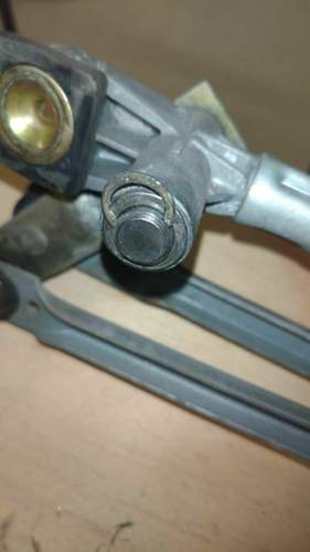

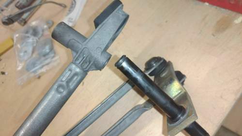

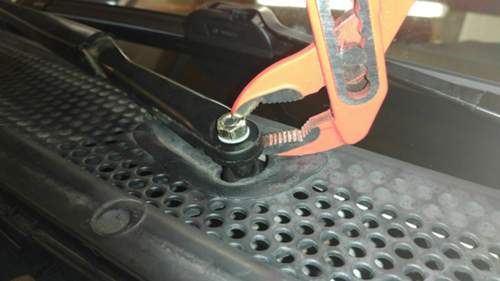

Super Thread. Habe genau das selbe Problem. Wischer bleiben beim Zurückfahren iwo bei 20-50° kurz vor Ende stehen.
Nachdem nun die dritte Sicherung drin ist, habe ich heute, im Glauben dass das Gestänge schwerläufig geworden ist, alles auseinander genommen. Hab es mir angeschaut und würde behaupten, dass hier eigentlich nicht wirklich viel schwergängig werden kann. Habe es trotzdem alles gefettet und auch die Abdeckung des Motors geöffnet. Dort ist mir ebenfalls der Abrieb im Fett aufgefallen. Dummerweise habe ich mir nicht viel dabei gedacht und das Fett wieder verteilt. Jetzt wo ich den Thread hier lese hätte ich wohl besser das mit Kupfer verunreinigte Fett rausnehmen sollen und neues rein machen. Falls es wieder passiert wird das der nächste Schritt sein...
Das Ganze hatte mich heute ca. 3 Std. Arbeit gekostet. Hier mal ein paar Tipps:
1.) Sitzt der Scheibenwischer fest dann einfach die Mutter wieder draufschrauben so dass sie mit der Schraube bündig ist und zwischen Wischer und Mutter noch 1-2mm Abstand sind. Dann so nah wie möglich an der Schraube mit einer Zange auf die Mutter und unter den Wischer und kräftig drücken. Mit einem Klack löst sich das dann problemlos. (Siehe Bild 1). Diese Lösung hatte ich auf Youtube gefunden^^
2.) Bei mir sind alle Klipps vom Windlauf abgebrochen. Habe einfach ein Loch an entsprechenden Stellen im Windlauf gebohrt und eine rostfreie Schraube mit Gummidichtung reingeschraubt. Hält super!
3.) Dichtmasse für Windlauf auf Beifahrerseite. Habe das alte zerbröselte undichte Zeugs zeitaufwändig abgefummelt und eine schöne dicke Wurst Dekaseal 8936 (abtupfbare Dichtungsmasse) auf den Windlauf gegeben und angepresst sowie Überreste einfach abgetupft. Das Zeug hält in Verbindung mit den Schrauben Bombefest und macht dicht. Musst heute beim Abziehen fast den Windlauf krumbiegen so derartig hat das gehalten + fummelig das zeug wieder vom Windlauf abrubbeln. Sollte also 100% dicht sein.
4.) Ggf. schadet es nicht wenn man das Gestänge ein wenig an den Gelenken (Bild 4) fettet. Vor allem an den "Wischerlagern" wo die Wischer befestigt sind. Diese kann man nach Abziehen des Sicherungsrings einfach herausziehen und schön dick einfetten. (Siehe Bild 2 u. 3)
