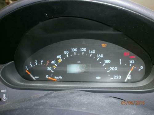

Hallo, ich braüchte einen Schaltplan um den fehler des Oelstandsensors einzukreisen.
Hat jemand hier im Forum so etwas zu verfügung?
Ich habe den Sensor schon erneuert der fehler ist immer noch vorhanden, könnte ja ein Kabelbruch oder Marderbiss sein wer weis! Danke im voraus

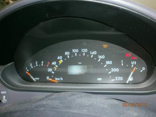

ich habe auch das Problem das die gelben Oelkanne im Display leuchtet! Ich hatte mir bei Mercedes diesen Oelstandsensor gekauft, und heute nach der beschreibung hier im Forum eingebaut!
Leider ist das Problem nach dem austausch immer noch, wir haben nach dem ersten starten des Motors kurz ein erlöschen des Kannen Symbols gehabt, aber es leuchtet danach gleich wieder!!!!!!
Der erste verdacht war wir haben eine verschlußkappe am Sensor nicht entfernt und dadurch wieder diese Fehlermeldung! Also alles wieder auseinander und den Sensor wieder heraus, aber dem ist nicht so gewesen! Alles wieder zusammen, Batterie abgeklemmt 5 min. gewartet, wieder Fehler ausgelesen und Motor gestartet, wieder hat nach kurzer Zeit die gelbe Oelkanne geleuchtet! ?
Wäre nett wenn mir jemand ein Tipp geben könnte wo ich den Hebel ansetzen kann,
den der Sensor war die Ursache anscheint nicht
Vielen Dank im voraus Thomas

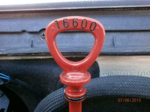

Achso, der Ölstand lässt sich auch über den Display nicht ermitteln!
Nach Zündung an, wenn die Km-Anzeige erlicht 2x den Knopf drücken, danach sucht und suchte die Anzeige bis wieder der Km Stand angezeigt wird!
Motoroelstand ist zw. min. + maximum in der mitte habe ich auch schon einmal abgesaugt, weil ich dachte zuviel im Motor! Wer kann mir bei dem Problem helfen???
Besten Dank im voraus. Thomas
