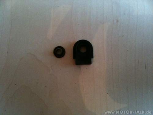

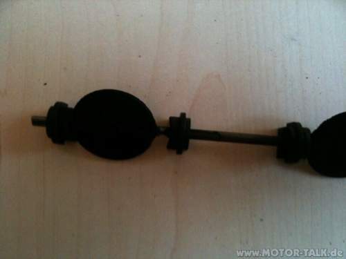

Nur die 059129711CK und 059129711BQ haben eine geänderte Wellenlagerung.
Zum Teil sind auch noch Versionen mit alten Gestängen im Umlauf.
Also kann es über kurz oder lang wieder zu Problemen kommen, da innen alles ausgeschlagen ist.
Habe noch 2 Saugrohrklappen mit CK und BQ Index hier die ich nicht benötige.
Lagerung
Lagerung-1
Ich habe ein Generalüberholung - Satz entwickelt. Bei Interesse bitte bei mir melden.
