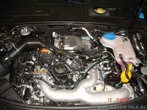

Im Kombi ging immer mal wieder die gelbe Motorkontrolleuchte an.
Diagnose sagt das Saugrohrklappe 2 den unteren Anschlag nicht erreicht, Werkstatt sagt müssen wir irgentwann mal machen, iss nicht so schlimm.

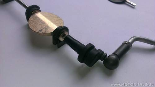

Hallo, es gibt zwischenzeitlich ein Repairkit für unsere Saugrohrklappengeschädigten. Die Satznummer lautet 059 198 212.
Darin enthalten sind der Stellhebel und der Wellenstummel für die Saugrohrklappe samt Sicherungselement.
Hab das Kit von nem netten Audischrauber bekommen. Einen Preis habe ich leider noch nicht, soll aber um die 20€ pro Kit liegen.
Ja richtig gehört 20 nicht 200....

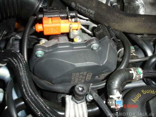

Ich habe am Wochenende gleich einen ausgetauscht. Mit dem VCDS habe ich eine Stellglieddiagnose durchgeführt um den oberen und unteren Endanschlag anfahren zu lassen. Dabei ist mir dann aufgefallen, dass der linke Stellmotor zwar aufgefordert wird auf 20,8% zu fahren, aber bei 80% stehen bleibt. Bei einem weiteren Versuch hat er dann die Bewegung ausgeführt.
Daraus schließe ich, dass bei mir der Stellmotor einen weg hat.

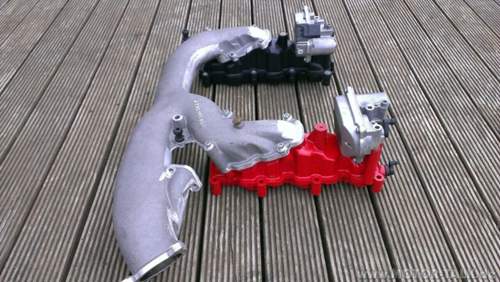

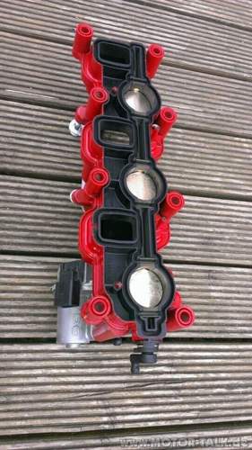

Anbei die Fotos. Baujahr 06/ 2010, Modell 2011. Falls jemand was erkennen kann, ob es die problematischen Saugrohrklappen sind, oder schon eine verbesserte Version, bitte ich um Kommentar!!

Gestänge sind schon bessere verbaut.
Ob die Wellenlagerung auch geändert wurde ist die Frage.

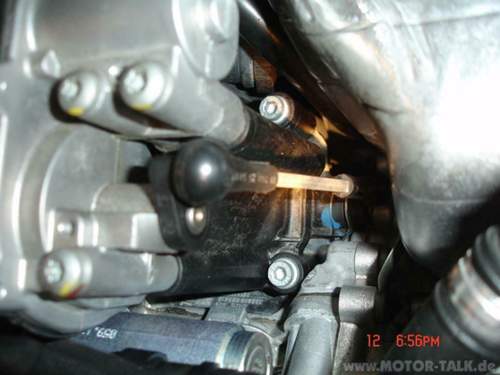

Der Erfolg könnte dadurch begrenzt werden, dass die Kugelkopfwelle auf der Beifahrerseite schwer auszutauschen ist. Die Halteklammer kann nicht gelöst werden, da der Motorblock im Weg ist. Erst nach Abbau von etlichen Teilen kann das gehen.
Falls doch erfolgreich, bitte die Vorgehensweise beschreiben.
Es geht und ich habe es auch schon beschrieben was zu beachten ist.
Habe mir ebend eine Saugrohrklappe von 2009 mal näher angeschaut.
Die Welle wurde dort geändert von oval auf rund.
Die Beifahrerseite scheint auch immer schneller auszuschlagen als die Fahrerseite.
Da wirken die Kräfte etwas anders.
