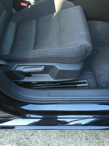

Na super. Gerade den neuen B8 gekommen. Papa wollte sich auf den Beifahrersitz setzten, und hat ihn ganz nach hinten geschoben. Fehlanzeige. Ging nicht so weit wie im anderen B8 von uns. Und siehe da: Man sieht einen Unterschied. Anscheinend wurde der Sitz nicht ordnungsgemäß eingebaut, man sieht zumindest hinten Schrauben. Wir sind jetzt beim örtlichen :-) und klären mal die Situation.
Edit: Sitz war maximal nach oben gestellt. Deshalb gings nicht. Trotzdem seltsam.
