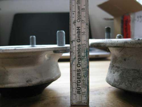

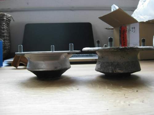

Bei den hinteren Dämpfern bin ich mir fast sicher die Domlager bzw Stützlager sind kein Sachs sondern irgendein eine billig Marke. Hab selber die Erfahrung gemacht und mich dumm und dämlich geärgert. Würde das nächste mal lieber einzeln kaufen statt darauf reinzufallen, dass alle Komponenten des selben Herstellers sind.
Frage den Anbieter zur Not nochmals
