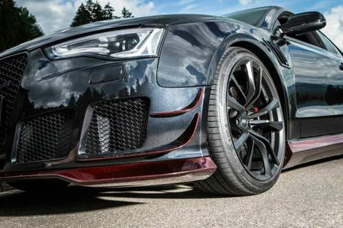

Auf den Fotos oben, sieht es so aus als wenn die beiden letzteren etwas bringen könnten - nur die GT3 Variante ( letztes Foto )
sieht eindeutig zu martialisch aus - da muss man ja die komplette Karre umbauen damit das wieder wirkt ;)
Ist doch sicher auch die Frage ob man es Dezent möchte oder ein wenig Auffällig
Mit der GT3 Variante da auf dem ABT RS5-R kann man machen was man will, dezent wird das nimmer weil man den niemals ohne die passende Front ( Bild ) bekommt :D
Ich persönlich würde den original RS Spoiler oder den auf dem 3. Bild in die engere Auswahl nehmen ( beim 3. bleibt die Frage des Anpressdrucks erst mal offen )

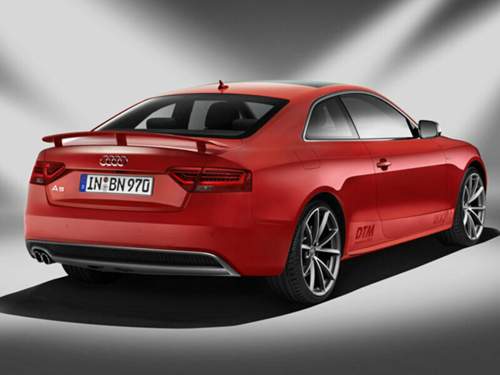

wenn nicht den RS5-Spoiler, werfe ich mal noch den OEM Spoiler vom DTM-Champion-Paket ins Rennen.
Ist ein Originalteil
02-a5-1382109552
Ich würde auch den originalen RS5-Spoier bevorzugen.
Mit den anderen "Frittentheken" kann ich persönlich nix anfangen, die gehören auf
Nippon-Bomber :D:cool:

original Heckflügel: https://shops.audi.com/.../...fl%C3%BCgel--grundiert-8t0071645--9ax-14
original Heckspoiler: https://shops.audi.com/.../...ppenspoiler--grundiert-8t0071645a-9ax-14
Die Teile sind nur für den A5 gelistet, unter S5 Coupe tauchen sie nicht auf. Soweit mir bekannt, ist beim S5 Coupe der Spoilerbereich des Heckdeckels stärker ausgeformt, was zu Passformproblemen führen könnte.
