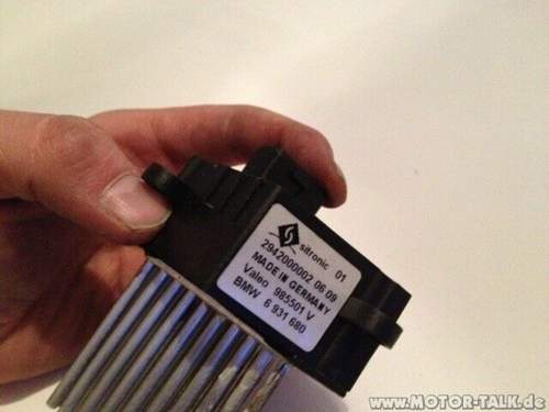

so jetz habe ich noch eine frage hoffe jemand kann mir helfen?!
der dicke stand jetz 2tage und war schon so das er schwer ansprang.mit der ruhestrom messung sind wir nicht viel weit gekommen.bevor ich jetz auf gut glück den igel tausche wollte ich nochmals testen in dem ich die sicherung 9-20 rausgezogen habe.ist jetzt ne dumme frage aber normaleweise müsste ja der igel doch nicht mehr weiter arbeiten auch wenn er kaputt sein sollte.
bringen die igel bei ebay was wie zb der hier http://www.ebay.de/.../200890787337?...
oder wie sind die von febi? muss ja doch nicht unbedingt der von valeo sein oder???

bei den meisten elektronischen Komponenten sollte man nicht zu billig einkaufen - nimm für den Igel das Original - müsste von VALEO sein. Beim Freundlichen kostet es so um die 90EUR und im Zubehörhandel umm die 60 EUR.
Gruß Steffen
erstmal danke für eure antworten! jetzt wo ich die beiden sicherungen(9-20)rausgesteckt habe müsste doch der igel garnicht erst laufen oder? ich meine 60€ ist zwar nicht die welt aber wir haben ja auch kein geld zum rausschmeißen,daher wollte ich jetzt mal gucken jetzt wo ich die sicherungen raus gesteckt habe ob der dicke immer noch bockt?!
hab jetzt keinen Schaltplan bemüht, um zu sehen, wo das Gebläse bzw. der Igel seinen Strom herbekommt. Ich würde den Stecker direkt am Igel abziehen.
