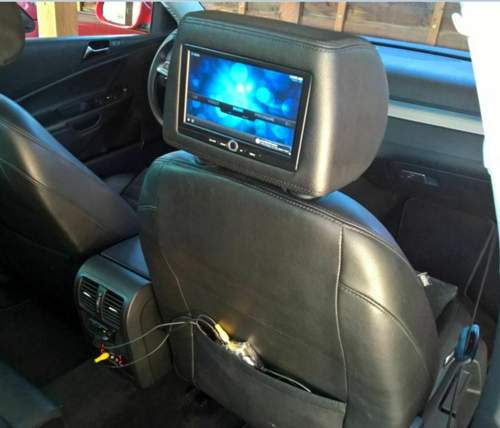

Weiß jmd ob das ORIGINALE RSE Entertainment auch ohne dem DVD-PLayer im Handschuhfach funktioniert, bzw ob die Videos über das RNS510 auch auf den Monitoren angezeigt werden?

Soweit ich weiß, beim alten MFD war DVD Player und RSE usw. alles integriert, man konnte also DVD Player über das MFD steuern oder über Fernbedienung von hinten und den Sound im Auto hören oder über Kopfhörer.
Da gibt es ja DVD Player im Handschuhfach, Anschlußterminal hinten, RSE Steuergerät und die Monitore.
Dann wurde vom MFD auf RNS510 umgestellt. Hier hat man das RSE komplett getrennt. Es gibt also keine Verbindung vom RSE zum RNS. Die hinten können per Fernbedienung den DVD Player im Handschuhfach steuern und den Sound per Kopfhörer hören. Das wars. DVD Bild vom Handschuhfachplayer am RNS geht nicht. DVD Sound im Auto nur wenn man per Klinkekabel vom RSE Terminal zur AUX Buchse vom RNS verbindet...
Also eigentlich ein Rückschritt...
Wobei das RNS grundsätzlich einen Video Ein-/Ausgang hat, der aber nicht genutzt wird..
Wie kommt deine Fage, du hast dich hinten zusätzliche Monitore nachgerüstet und steuerst sie über ein Nachrüstradio an, oder?
Achso, schade... Monitore habe ich bereits nachgerüstet, allerdings nicht die originalen, nur so einfache. Und jetzt bin ich auf das originale RNS510 umgestiegen, (vorher hatte ich son nen china-Rns drinn) und jetzt habe ich keine Möglichkeit die Monitore am Rns510 anzuschließen, deswegen die Frage. Denn eventuell hätte ich das originale RSE nachgerüstet, aber wenn der DVD Player sein muss, dann wird das wohl doch nix..

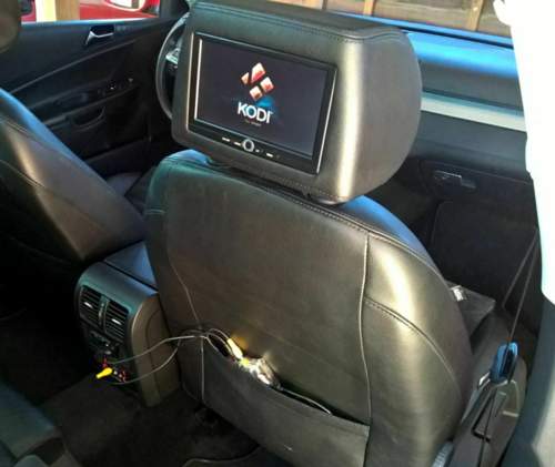

Alternativ kannst du auch einen anderen Weg gehen. Ich nehme mal an, du möchtest vorne die Kontrolle haben, deswegen passt es dir auch nicht mit dem unabhängigen DVD Player.
Du kannst auch ein beliebiges Abspielgerät nehmen, zB ein Raspberry mit Codi als Mediaplayer (ich hab ein AppleTV genommen, gibt hier ein Youtube Video im Forum). Dann gehst du aus dem Videoausgang in einen Splitter, von da dann ins RNS und auf die Bildschirme. Somit hast du überall ein Bild gespiegelt. Siehst alles am RNS, kannst den Film starten, hinten läuft er dann auch und wenn du fertig bist, gehst du wieder auf Navi/Radio etc., hinten läuft er dann weiter. Hat auch den Vorteil, dass du die Filme zB auf USB Stick speichern kannst und eine komplette Filmsammlubg dabei hast ohne DVD Scheiben-Massaker im Auto.
