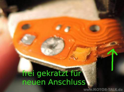

So, alle Reps abgeschlossen, die beiden Platinen sind wieder auf dem Rückweg zum Eigentümer. Beide...., denn es wurde noch eine "Heile", also die vom anderen Scheinwerfer nach gereicht. Die hatte dann aber auch den Dimmfehler, und halt alle LEDs auf "Sockeln".
Bilanz der Arbeiten:
1x Fehler in der Elektronik einer Platine beseitigt ( der Scheini glimmte nur etwas )
2x Dimmfehler beseitigt
20x LEDs abgelötet, die "Sockel" abgelötet, Kontaktflächen präpariert, und LEDs neu angelötet

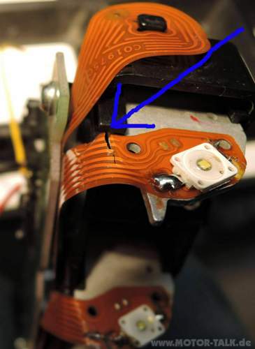

7x abgerissene Leiterbahn geflickt
Zu dieser Bilanz gehört auch noch, dass 7x eine Kontaktfläche abgerissen war, eine Kühlfläche ein Loch aufwies und 2 Leiterbahnen eingerissen waren.
Aber nu' isses geschaft! Übrigens hatten alle LEDs die Lötmanöver überlebt🙂, was gut war, denn das Ableben auch nur eines einzigen hätte bedeutet, dass evtl. gleich alle 20 hätten neu gekauft werden müssen zwecks Lichtfarbe, Helligkeit, Durchlassspannung, etc.. Bei der Gelegenheit: Diese Version der Golden Dragon hatte eine leicht nach oben gewölbte Linse montiert, war also nicht flach wie die Meisten.
Wer sich noch ein wenig gruseln möchte, hier eine kleine Bilderstrecke (ist nicht alles!) des Grauens.

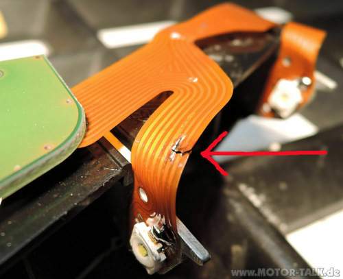

Leiterbahnschaden1
Leiterbahnschaden2
Leiterbahnschaden3
+2

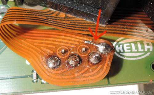

Fortsetzung Reparatur der obigen RS6-Scheini-Elektronikplatine (6EP) :
Erst eine 6EP ohne sinnvolle Funktion, dann eine zweite, scheinbar „heile“, die jedoch „nebenher“ ohne Dimmfunktion war. Die Erste in 3 wöchiger Arbeit, die Zweite in 2 Min (Ursache war bekannt) repariert und dem Eigentümer zugesandt. Der ließ die 6EPs leider erst ungeprüft liegen, und machte sich dann mit gut einer Woche Verzögerung an den robusten Einbau. Bitte das Wort „robust“ merken!😉
Samstag-Abends kurz vor 21 Uhr und damit 8 Stunden vor Antritt meines Urlaubs kam die Meldung auf den AB: Beide 6EPs eingebaut, beide ohne jedwede Funktion!😰😠
Seit gestern bin ich zurück aus dem Urlaub, auf beidseitigen Vorschlag wurden beide 6EPs erneut zugesandt. Heute um 16 Uhr hatte ich das Paket ausgepackt, und begann die Tests mit dem Anlöten von Stromversorgungskabeln. In der Tat keine Funktion, beide Schaltungen nahmen statt des erwarteten Stromes von 1 Ampere nur 3 Milliampere auf, am Beginn der LED-Kette lagen wüste 45 Volt - 30 V sollten es sein, die Ausgangselkos sind nur für 35 V ausgelegt….!!!😠
Um 16:13 Uhr war ich bei beiden 6EPs fündig geworden, dokumentiert auf den Bildern.
Und bei der Gelegenheit: Im Vorfeld gabs natürlich Spekulationen, was denn wohl…. Dabei kam auch der elektrische Anschluss der kompletten Lampen-Einheiten zur Debatte, genau, ob wohl ein falscher Anschluss, sprich ein Verdrehen des Steckers möglich wäre. Und in der Tat, den kann man problemlos „andersrum“ einstecken, und das ist mehr als fatal, wird dann doch schlicht Plus mit Minus vertauscht! Die Folgen bedürfen keiner besonderen Phantasie. Natürlich hat der Stecker Markierungen, aber die sind derart dezent, dass…… und rein mechanisch passt der halt auch falsch rum rein.
Au man, au Leute, da hatte ich mich 3 Wochen mit Filigranarbeiten gequält und dann kam der robuste Einbau!🙁

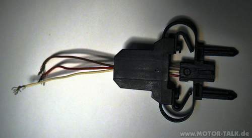

Das muss ja ein Honk sein, denn so leicht geht der Stecker falsch herum nicht rein.
Hab' gerade noch mal nachgeschaut in der PN des Scheini-Eigentümers, in welcher über diesen Stecker geschrieben wurde. Dort heißt es über den beigelegten und von mir oben abgebildeten Stecker, er stamme von einem "Audi A6 4F Facelift Scheinwerfer". Kann also sein, dass der orig- RS6-Lampenstecker anders ausgeführt ist. Dieser hier passt - das habe ich gerade noch mal probiert - völlig problemlos und ohne irgendwelchen Druck ausüben zu müssen - in beiden Richtungen rein, also auch mit vertauschten Polen!🙁
Gruß, lippe1audi
Das erklärt aber nicht die gerissenen Kontaktbahnen. Der Stecker ist bei Fl und RS6 4F Scheinwerfer gleich!

Ja, die Flexbänder, welche die 10 LEDs verbinden, sind auf beiden Platinen aufs Ärgste und vielfach geschädigt. Beide LED-Einheiten sind inzwischen sehr fragile Gebilde geworden. Die jetzt wieder fällig werdenden Reps müssen ja auch erst noch ausgeführt werden, was vermutlich heute Nachmittag passieren wird. Es lässt sich (fast) Alles flicken, aber der Flickenteppich läßt das Ganze inzwischen eher als zerbrechliches Kunstwerk erscheinen und weniger als stabiles und für die mechanischen Belastungen durch Motorvibration, Karosseriebewegungen und - ach ja - die Hitze im Scheinwerfer gut gerüstetes Nutzteil.
Sollten die heutigen Reps gelingen, darf da nichts mehr zukommen. Ich werde dem Eigentümer empfehlen, beim nächsten Zusammenbau der Lampen die Schaltung als Bombe anzusehen, wobei die Flexbahnen die sensitiven Zünder darstellen. 😉 Ich will dem Mann wirklich nichts Böses, im Gegenteil, es ist ja auch mein Interesse, dass diese auch durch die beiden Vor-Reparateure geschundenen Platinen endlich wieder arbeiten werden. Aber wielange das halten wird....?🙄

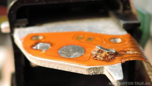

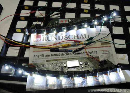

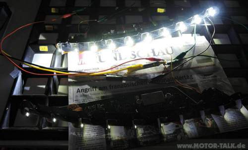

Nun ist wieder Licht in der Nacht, siehe Bilder! Aber....
....aber für die eine Platine ist das nun die Reparatur Numero vier, und bei beiden Platinen sind die Flexbänder mehrfach geschädigt. Es gibt Grenzen der Belastbarkeit, und ob die Leiterbahnen der Flexbänder die Stabilisierung durch Lötzinn und zusätzlichen Leiter auf Dauer mögen, das darf durchaus hinterfragt werden.😕
Die heutigen Reps der beiden zerrissenen, bzw. eingerissenen Flexbahnen wurden so vorgenommen:
Die Rückseite wurde jeweils mit einer moderaten Schicht Heißkleber stabilisiert - in einem Fall gings technisch eh' nicht anders. An der Bruchstelle wurde jeweils die Leiterbahn ca. 3 Millimeter freigelegt, d.h., die Lackschicht über der Kupferbahn abgekratzt, die K-Bahn verzinnt, und dann ein ca. 4 Millimeter langes, verdrilltes Stück an Fädeldraht aufgelötet.
Dem Eigentümer hatte ich ja - siehe oben - schon angeraten, beim Einbau die Platinen als Bombe zu betrachten. Mal im Ernst, sollte da wieder ein Flexband eingerissen werden, oder eine der inzwischen zahlreichen geflickten Stellen überbelastet werden, dann wird's duster...... eventuell zappenduster.

Jetzt möchte ich mich mal zu Wort melden . Ich bin der Besagte "Honk" danke MR1580 für deine Betitelung/Beleidigung dem die Platinen gehören ! Zum Platinen Einbau kann ich euch nur sagen das ich sie mir größter Vorsicht eingebaut hab ! Ich habe sie aus dem Packet genommen und an den Reflektor des Scheinwerfers angeschraubt so wie es sein soll ohne Irgendwelche Gewalt oder jegliches darauf auszuüben und habe die Scheinwerfer dann gleich wieder zusammen geklebt, dass möchte ich hier mal fest halten ! Ich bin kein Grobmotoriger oder Mensch der zwei linke Hände hat . Mein Audi steckt seid März da wo es steckt und kann nicht gefahren werden . Glaubt ihr nicht das ich da mit Vorsicht an die Sache gehe um ihn wieder fahren zu können ?! Ich weiß das die Platinen empfindlich sind und hab sie auch so behandelt . Zu den Anschlüssen/Stecker der Platinen kann ich nur sagen das Audi da nicht richtig drüber nachgedacht hat wie ihr ja sehen könnt lassen sich die Stecker ohne Gewalt auch andersrum einstecken . Ich habe vor dem Anschließen geschaut und mich informiert wie rum der Stecker eingesteckt werden muss und darauf geachtet das ich sie richtig herum einstecke . Daran kann es nicht gelegen haben ! Ich kann mir nur denken das beim Versand mit dem Packet übel umgegangen wurde . Habe selbst schon gesehen wie mit einen von mir abgegebenen Packet bei einen großen Versand Unternehmen umgegangen wird ! Aus 2 Metern Entfernung wurde das Packet auf andere Packete geworfen !

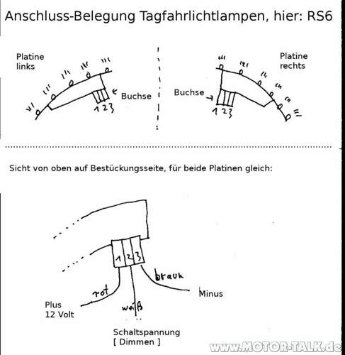

Aus aktuellem Grunde, und weil Wiederholungen dieser Art nur nützen können:
DIE STECKERBELEGUNG für den Anschluss der Tagfahrlichtlampen, hier beim RS6
( gleich beim FL ) , siehe Bild unten.
Die Belegung ist so'n Selbstläufer nicht. Zwar sind auf der Unterseite des Steckers die Nummern 1 bis 3 zu finden, aber die Suche nach Entsprechendem bei der zugehörigen Buchse auf der Platine verläuft frustrierend: Nix zu sehen. Nur per Zufall und unter Zuhilfenahme einer Taschenlampe wird man dann evtl. doch fündig in den schwarzen Tiefen des Steckers, tief innen im Schlund, in welchem die Buchsenstifte verschwinden. Tolle Idee, die Kennzeichnung dort unter zu bringen.
In Worten, und das gilt sowohl für die Platine der linken wie auch für die der rechten Lampe:
Wenn die Platinen "normal" auf dem Tisch liegen, und man von oben auf die Bestückungsseite schaut, dann liegt:
- links : Pin 1, das rote Kabel für Plus 12 Volt
- mitte: Pin 2, das weiße Kabel für Umschalten zwischen Dimmen und voller Helligkeit
- rechts: Pin 3, das braune Kabel für den Minuspol
Verdreht verdammich nicht den Stecker, was zum Vertauschen von Plus- und Minus und einem "netten" Knalleffekt führen würde.😠
