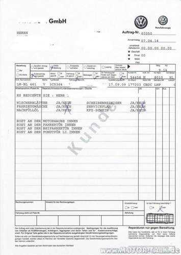

Das ist es ja, ich habe nichts in der Hand, außer dem angefügten Dokument.
Alles große Heimlichtuerei. Angeblich alles betriebsintern, dürfe man an mich nicht weiter geben.
Die vierte Tür ist noch nachträglich gemeldet worden.

Heute vor genau drei Wochen war ich beim Freundlichen meines Vertrauens und hab ihm die Stellen gezeigt. Da ich direkt von gegenüber komme konnte er sich für den Kulanzantrag einen kompletten Tag austoben. Hier die Fahrzeugdaten:
Passat 3C Variant, 99.000 km, EZ 08/09, 2.0 TDI CR, Farbe Schwarz uni. Der letzte Service wurde bei einer freien Werkstatt gemacht, alle anderen zuvor waren bei einem VW Vertragshändler.
Eben habe ich einen Anruf von meinem Freundlichen bekommen, dass alles zu 100% übernommen wird. Motorhaube gibt's eine neue.
