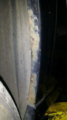

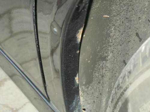

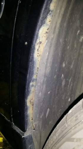

So, wer Bilderchen möchte, kriegt hier auch von mir welche :)
Radlauf Vo-Li / Vo-Re komplett Rostfrei
Radlauf Hi-Re komplett Rostfrei
Radlauf Hi-Li komplett verseucht
Generell hat der Wagen auch von untenrum kaum Rost, nur halt dieser Radlauf
Muss aber zugeben, dass er an genau diesem Radlauf einen Unfallschaden hatte, der vom Vorbesitzer bei MB instandgesetzt wurde. Kann mir vorstellen, dass genau da gespart wurde.

Danke für die Fotos!
Vorne gibt's keinen Rost, weil Kotflügel und Motorhaube aus Aluminium sind. Hinten kommt der Rost auf einer Seite, offenbar weil hier ein Vorschaden besteht. Die Seitenscheiben würden mich noch interessieren!
Im 210er Forum Panik? Nur beim 210er. Bin froh, dass ich den noch gut verkaufen konnte. Das war Rost!
