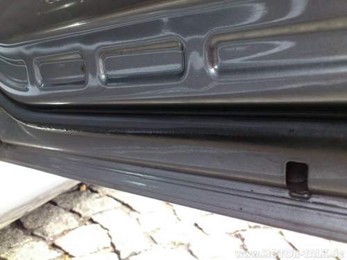

Schön wäre es ja mal Zahlen zu haben. Die A und B Klasse gibt es zumindest in meiner Gegend sehr häufig und auch recht alte A Klassen. Würde gerne mal wissen, jedes wievielte Fahrzeug von Rost betroffen ist. In Foren melden sich natürlich nur die Positivfälle und die Mehrheit ohne Rost kann man nicht beziffern.
Heute noch nichts auffälliges entdeckt - Bj. 04/08 kein Mopf.

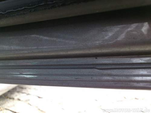

Edit: Ich muss mal ein besseres Foto machen, aber man gut sehen, dass meine Tür unten ganz anders aussieht, wie das hier gepostete Foto. Bei mir sieht sie weniger zerklüftet aus.
Tuer
Man könnte ja mal bei MB anfragen 😉. Ich bin jedoch überzeugt, dass es da eine ziemliche Dunkelziffer gibt. Zumindest die unteren Türkanten dürften nur von einer wissenden Minderheit regelmäßig kontrolliert werden.
In Anhang noch ein Bild für inliner (Tür hinten links, MOPF, Laternenparker)
Viele Grüße - Blaustern

werde morgen paar Fotos von meinen Türen machen..die sehen nähmlich anders aus..und deswegen vieleicht ist auch kein Rost zu sehen..Mopf 9-2008

anbei meine Türen BJ 9-2008..wie ihr sieht gibt es bei der B Klasse verschiedene Türen..
Dsc-0178
Dsc-0179

@inliner:
Es gibt die geschuppten Dichtnähte vom Vor-MOPF, und die glatten vom MOPF. Deine Nähte sind mit meinen nahezu identisch. Achso, und dann gibt es noch die dicken, glatten, ungleichmäßigen von der Austauschtür 😉.
Es ist völlig egal, wie die Nähte aussehen. Unsere Ausführung mit glatten Nähten zeigt genauso die Bläschen
