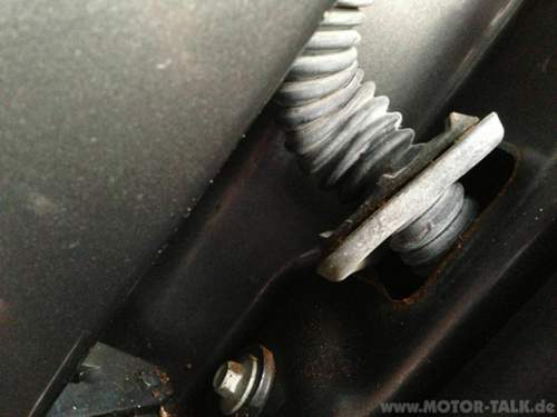

an unserem Insignia ST BJ 2009 rostet es dort, wo die Kabelbäume in die Vordertüren gehen.
Da sitzt eine Manschette auf der Öffnung und rundum rostet es, innen wahrscheinlich auch.
War bei OPEL, Kulanzantrag ist gestellt und heute kommt die INFO vom FOH, er solle das laut Opel zurückstellen, da an einer Abhilfe gearbeitet wird.
Daraus schließe ich, dass es mehere Fälle gibt und das Problem bekannt ist.
Wie sieht es bei Euch aus, habt Ihr da mal nachgeschaut? Ich habe es zufällig beim Putzen gesehen, man muss da schon echt um die Ecke schauen.
Und da zurzeit an einer Abhilfe gearbeitet wird, muss sich das nicht auf das BJ 2009 beschränken. Das scheint ein konstruktionsbedingter Mangel im Zusammenspiel Öffnung Tür und Manschette Kabelbaum zu sein.
Vielleicht hat von Euch schon jemand hiervon oder gar von der geplanten Abhilfe gehört?

Ich habe für meinen 2009er Insignia auch anstandslos eine neue Tür bekommen inklusive Lackangleichung. Ich musste nichts bezahlen, der Wagen war knapp 4 Jahre alt.
Ob und wie hoch Kulanz gewährt wird, ist ganz stark abhängig vom Händler, der die Kulanzanfrage macht. Wenn dieser eine neue Tür einreicht, bekommt er sie auch meist genehmigt, macht er hingegen nur ein Foto und fragt, was er hier machen soll, sieht's eher mau aus.
Wenn die Tür innen an der Stelle bereits verrostet ist, macht es keinen Sinn zu lackieren, der Rost würde immer wieder durchkommen. Leider macht dann nur noch eine fabrikneue Tür Sinn.

Opel hat die Produktion im neuen Facelift umgestellt es werden keine Gummitüllen mehr verbaut sondern Plastikdurchführungen so das sich keine Feuchtigkeit mehr ansammeln kann.
am 17. August 2014 um 14:42
Wenn die Blechkante schlecht versiegelt ist aber weiterhin in einer Nut der Durchführung steckt ist deren Werkstoff egal. Es gibt Qualitäten von Blechen da hätte eine weniger gründliche Versieglung von Schnittkanten nicht so zeitig Rostbildung zur Folge, trotz eventueller mechan. Belastung durch Reibung.
Auch eine Kunststoff-Durchführung muß in diesem Fall die Kante des Loches in der Tür viele Jahre dauerelastisch nach Innen u. Außen abdichten, auch kann bei der Montage eine Unachtsamkeit passieren dass dies nicht mehr gewährleistet ist.
Eine höhere Qualität des Bleches und es wäre kein Thema.
Der Rost kommt von der Tülle wo sich Wasser angesammelt hat und die wurde geändert. Und hat mit der Qualität vom Blech nichts zu tun.

Der Rost kommt von der Reaktion "Eisen-Sauerstoff-Wasser"...
Kenst Du die Kapillarwirkung? Es spielt absolut keine Rolle aus welchem Material eine Durchführung, Dichtlippe oder Tülle besteht......die Feuchtigkeit/Luftfeuchtigkeit sucht sich seinen Weg, notfalls mit physikalischen Gesetzen.... :D
Wenn ein Material von jeglichen Einflüssen getrennt werden soll, hilft nur eine Isolation....also 99,9% dicht gegen allem.
Also spielt es keine Rolle ob Kunststoff- oder (Kautschuk-) Gummi-Abdichtungen welche eh nur oberflächlich aufgelegt werden....daher entsprechend offen sind.
So ist es! Eine ganz klare Sache!
Was meint man denn, wenn man ein Fahrzeug des älteren Baujahres konservieren möchte?
Einfach neue oder andere (Gummi statt Kunststoff = Kunststoff statt Gummi) Dichtungen einsetzen?
Gewiss nicht. Rost muss weg, wenn vorhanden, und dann Isolation durch Wachse, Fette und/oder andere Isolations-Stoffe........welche die Feuchtigkeit verdrängen und nahezu nicht`s mehr an das Blech kommen lassen.
Hier liegt ganz klar ein Fehler der Blechversiegelung seitens Opel vor.......eigentlich im Jahre 2013 , oder wann kam der Insignia (MoPf) genau raus (?), schon äußerst unverständlich......
