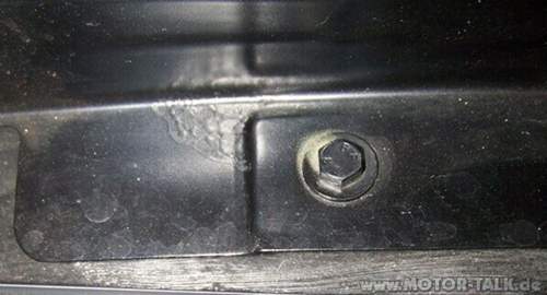

Moin,
es gibt hier den Mängelthread, aber ich finde es muß extra
angespochen werden.
Mein Polo 10 Monate alt rostet Innen an der Motorhaube.
Hinten an der Kante zur Windschutzscheibe an der Dichtungsnaht.
Schaut bei Euren Polos mal die Motorhaube Innen genau an, am
besten mit einer Taschenlampe und berichtet mal ob Ihr auch Rost
findet.
Gruß smarty 007

Moin, Moin werte Mitgeplagte,
habe gerade einen Anruf meines Freundlichen bekommen. Am Freitag geht es los, dann geht’s zur Farbbestimmung zum Lackierer und es gibt eine neue Motorhaube. Die wird lackiert und dann wenn getrocknet an einem Tag eingebaut.
Erschwerend kommt hinzu, dass ich oberhalb am Kotflügel einen „Fleck“ habe. VW vermutet, dass vor der Lackierung etwas aufgetropft ist oder Feuchtigkeit „überlackiert “ wurde. Da es an der Innenseite ist, soll Abgeschliffen und Nachlackiert werden. Ob es Rost ist, konnte der Freundliche nicht sagen, er hat aber die Lackdichte gemessen und VW sagt ausbessern. Der Fleck gibt aber auf Druck nicht nach und es blättert auch nichts ab. Fühlt sich fest an, so als ob etwas „überlackiert “ wurde.
Ich hoffe nicht, in der nächsten Zeit noch mehr zu finden…..
nach 3 Tagen Werkstattaufenthalt habe ich meinen Polo wieder. Die Motorhaube wurde innen und außen neu lackiert (Grund- und Klarlack) und innen mit Wachs konserviert. Zusätzlich wurde das gesamte Fahrzeug gewaschen - so weit bin ich zufrieden mit Leistungen meines :)!

So, nun ist es soweit....
Habe am 20.12. einen Termin. Die Haube wurde heute bestellt, geht dann naechste Woche zum Lackierer und am 20. wird der Kotfluegel gemacht und die Haube gewechselt.
Berichte dann wieder.
Interessant wäre, wie du zu der neuen Haube gekommen bist? Hat da dein :) mit gewirkt oder hast du das Rumpelstilzchen gemacht? ... :D
Ehrlich gesagt, eine gute Frage...... Habe wohl Glueck (?) gehabt.
So wie der Kundendienstmeister auf meine Frage : Wiso einen neue Haube? antwortetet: Habe ich so beantragt... gehe ich davon aus, dass VW auf Grund der Bilder keine Mucken gemacht hat.

Bin aber trotz und alledem der Meinung, das wenn ich es richtig machen WILL, es auch zu beheben ist. Das Problem liegt meiner Meinung nach nur am Geld, was VW für die Reparatur dem Händler bezahlt. Wenn ich so manche Restaurationen an Oldtimern sehe, wundert es mich doch schon sehr, das man es nicht weg bekommt... bekommen will... wie auch immer.
Moin,
für die Reparatur wird VW nicht viel Geld ausgeben. Das heißt der
Lackierer hat nicht viel Zeit, den Lackmangel zu beseitigen ohne
Verlust zu machen. Das Geld was alle Hersteller mit diesen
Problem ausgeben, ist sehr gering. Bei Mercedes ist unter
anderen die A und B Klasse betroffen. Diese Fahrzeuge bekommen alle
Vier Türen Neu. Das ist auch nur der Richtige Weg, Neuteile zu
verwenden. Also besteht auf neue Hauben. Betroffen sind fast alle
Polo 6R. Manche wissen es aber nicht, weil kaum einer unter die
Haube schaut.
Gruß smarty 007
Toll meiner hat`s auch ( EZ 2/2010 , 1.4,deep Back, 4000 km ).Gestern nachgesehen. Habe das Auto am Samstag gekauft und noch nicht zugelassen, ist aus erster Hand. Bin mal gespannt,was mein Freundlicher sagt. Fängt ja gut an.
