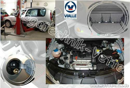

ein Kollege fährt seit Jahren (damals komplett neu) einen Roomster mit ner Viale. Jetzt hat sich folgendes eingestellt.
Der Wagen geht auf Benzin aus, mehrfach. Wenn er auf Gas fährt ist 80km alles OK. Umschalten auf Benzin und alle 5-6km geht die Kiste einfach aus.
Der Wagen stand jetzt 2 Tage in ner "Benzinerwerkstatt" in Hanau und man findet nichts. Nichts im Fehlerspeicher.
Habt Ihr vielleicht eine Idee wo man ansetzen könnte?

Die Viallediagnose würde ein Problem auf der Gasseite anzeigen.
Alternativ könnte man zu Testzwecken die Vialle vom Management trennen.
Hmm, ich gebe das mal weiter. Die Werkstatt hat kein Gasmechaniker und keine Diagnose dafür und bat um eine Fahrt zum Umrüster (irgendwo in Hanau gemacht). Benzinfilter wäre noch ne Option, aber ich denke ich werde ihm auch sagen das er mal zum Umrüster fahren sollte.
Können da irgendwelche Zugänge "verdrecken"?
VG
Eine normale KFZ-Werkstatt müsste in der Lage sein festzustellen, inwieweit die Benzinzufuhr intakt ist, da er ja zunächt ein paar Kilometer auf Benzin läuft und mit Rundlauf startet.
Zündungsprobleme kann man ja schon mal ausschließen, da er auf Gas funktioniert.
Ja, das stimmt. Mal sehen. Er ist bei so einer freien in Hanau und will wohl gleich mal zu seinem Umrüster (hab den Namen schonmal gehört, aber nicht gemerkt). Hab noch den tip bekommen das bei den TSI wohl die Benzindüsen verschmutzen könnten. Der Besitzer meint aber seine Kiste wäre kein TSI (ist ~6 Jahre und nicht nur 4).
VG
Angeblich können auch die normalen Benzininjektoren verharzen, wenn man nur sehr selten mit Benzin fährt.
Denkbar wäre noch ein Defekt der Benzinpumpe, wenn zu wenig Benzin im Tank belassen wird.
Also die kommen nicht weiter. Der Umrüster sagt wohl nur sowviel wie "Ist kein Vialleproblem" und hat wohl nichts gemacht.
Das ist ein Roomster 1.6, also kein FSI. Ich hab mal meine OBD2 Diag ran gehangen und kann da natürlich wenig sehen. Was mri aufgefallen ist sind fühlbare Standgasschwankungen (der Zeiger bewegt sich auch merklich) auf Benzin sowie evtl auch auf Gas. Leider ging nur Standgas, die Short und Longs lagen halbwegs im Rahmen. Long war auf -1.4. Umschalten von Gas auf Benzin erzeugt nen merklichen Ruck.

Schönes Wägelchen.
Naja, die Werkstatt da in Hanau hat sich schon einiges an Zeit genommen und gilt auch als ganz vernünftig. Lieber eine die Gas nicht anfasst, als eine die rumdoktert. Umgerüstet wohl bei Schreiber, keine Ahnung wie die das so sehene. Mein Kollege ist eigentlich ein sehr netter und tritt nicht so ätzend auf. Ich hab Ihm jetzt mal noch div. URLs und so an die Hand gegeben.....aber er hat sich schon nen neuen Roomster konfiguriert, nen Diesel :D
Hmmm, evtl die Benzinpumpe. Der Fahrer hat eher zufällig ein schrabbekn gehört und heute wurde nachgesehen. Die Dichtung der Pumpe war wohl sehr "zerfallen" und es schwappte viel Mist im Benzin rum. Woher auch immer. Ob es das wirklich war wird sich zeigen.
