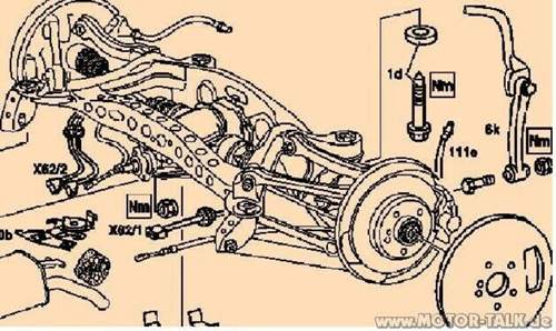

Hallo Leute!
Habe vor die hinteren Strebensätze zu wechsel, kann mir einer die Teilenummern verraten?
Zugstrebe
Schubstrebe
Spurstange
Sturzstrebe
Ist eine Montage am Boden möglich oder ist zwingend eine Hebebühne notwendig?
Ist sonst noch irgendetwas zu beachten (Vermessung ist klar)?
Fahrz. siehe Signatur, ist eine Limo!
Danke schon jetzt und sonnige Tage!
Gruß Horst

Die Spurstange finde ich nur in einem Teilesatz mit der Nummer
A 210 350 21 53
Zugstrebe A 210 350 33 06
Sturzstrebe A 210 350 34 06
Schubstrebe A 210 350 38 06
Das ganze war aber nur möglich, da ich Deine Fzg-Identnummer noch hatte.
Jede Nummer ist irgendwann mal durch eine andere ersetzt worden. Dann wieder wurde zwischen links und rechts unterschieden, heute nicht mehr.
Oder Teilenummern sollen bis zu einer bestimmten Identnummer aufgebraucht werden.
Einige Nummern gelten bis zu einer Identnummer, andere wieder ab einer bestimmten Identnummer usw. usw.

also wenn du einen vernünftigen Wagenheber hast, kannst du die Streben auch ohne Bühne erneuern.Trotzdem würde ich (wenn der Wagen aufgebockt ist) den Wagenheber entlasten, so das das Auto stabil auf der stelle steht.
Ich würde gleich noch die Tonnenlager mitmachen....dann solltest du wieder lange Zeit Ruhe haben.
Bremsleitungen zur Hinterachse auch gleich noch mit kontrollieren...wegen Rost.
Wenn alles wieder zusammen ist, das Auto vermessen lassen, wie du schon geschrieben hast.

Habe jetzt nur den Strebensatz und die Stoßdämpfer gwechselt, alles andere sah noch gut aus!
Den Strebensatz kann man tatsächlich ohne Bühne erledigen, es ist nur eine sehr mühselige Geschichte, da man mit normalem Werkzeug sehr schlecht an alle Schrauben kommt. Ist aber eine lösbare Sache.
Nach der anschließenden Vermessung läuft das Auto wieder super in der Spur und das schwammige Fahrverhalten ist auch behoben.
Nun ist nur noch interessant, ob der starke innere Reifenabrieb damit auch erledigt ist. Ich werde beobachten und dann berichten!

Ganz wichtig ist, dass beim Einbau der neuen Streben/Stangen die jeweilige
Antriebswelle waagerecht zum Fzg positioniert ist, da ansonsten die Freude
an den Lagerungen nur kurzweilig ist!

tutmir leid das ich dieses th nochmal ausgrabe , aber ich möchte am Wochenende die Stoßdämpfer Federn und Streben erneuern, könnt Ihr mir die Azugsdrehmomente nennen?
Und was sind die Tonnenlager(vielleicht mit bild)?
mfg oli
Themenstarteram 14. April 2014 um 14:18
die Tonnenlager sind die 4 großen Gummilager an denen die HA an die Karosserie geschraubt ist.
Tonnenlager hi + vo. : 90Nm / selbstsichernde Schrauben
Schubstrebe an HA-Träger 70Nm,
Schubstrebe an Radträger M10 = 40Nm / M12 = 70Nm
Sturzstrebe gleich wie Schubstrebe
Zugstrebe 70Nm
Spurstrebe an HA-Träger 70Nm
Spurstrebe an Radträger:
gelb M10x1 = 30Nm, silber oder blau M10x1 = 25Nm, silber oder blau M10x1,5 = 30Nm
alles selbstsichernde Muttern
also meine Frage bezieht sich auf die Lager der Schubstrebe an der Hinterachse. Beide müssen bei mir neu und MB Veranschlagt für die Arbeit gute 4 Stunden (á 90€ + Märchensteuer), dabei Kosten die Teile gerademal 50 Euro
