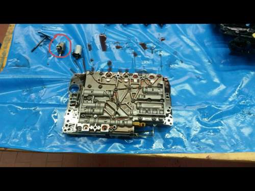

Da ich ein G-Klasse Thread nicht direkt in die FAQ einbinden kann, kopiere ich mal die Beiträge hierher.
@Volvodriver1985 schrieb am 14. Dezember 2014 um 12:29:37 Uhr:
Anleitung zur Fehlerbehebung am 5G Tronic Getriebe mit folgenden Beanstandungen.
Anleitung zum Spülen des Automaten.
Die folgenden Beanstandungen sind bei mir nur im Kalten zustand aufgetreten und haben sich verbessert je wärmer Motor und Getriebe wurde.
- Ruckartiges schalten in allen Gängen.
- Erhöhung der Drehzahl für 3-4 Sekunden, danach Schaltruck.
- Drehzahlschwankungen von ca. 400-500 U/min.
- Rucken bei Schalten in tieferen Gang.
- Brummen/ Dröhnen im Innenraum.
Je nachdem wie ausgeprägt die Beanstandungen sind kann es von einen einfachen Ölwechsel bis zur Spülung auch ausreichet sein und die Symptome sind verschwunden.
Möglich ist auch, dass die Beanstandungen wie z.b Drehzahlschwankungen im Warmen Zustand auftreten!
Bei mir ist es nicht der Fall gewesen, er lief zwar ruhiger nach einer Spülung, aber das Grundlegende Problem bestand weiterhin.
Da dieses Problem nur bei Temperaturen unter 8°C zu beobachten ist, habe ich einen Schaden am Wandler ausgeschlossen.
Um ehrlich zu sein, sagen zwar viele immer der Wandler sei defekt, aber ich habe noch nie einen defekten gesehen..... dazu aber später mehr.
Jedoch habe ich einen Defekt an der Steuerung der WÜK vermutet und nach einem Gespräch mit jemanden der sich wirklich mit dem Thema Getriebe auskennt, hat er mir meine Vermutung bestätigt, dass hier ein defekt vorliegen könnte.
Laut Schalplan und Funktionsplan ist im Elektrohydraulischen Block der Getriebesteuerung ein Ventil verbaut mit der Kennung Y3/6y6 welches zur Steuerung der WÜK verantwortlich ist.
Nach Recherchen im EPC ist zu erkennen gewesen,dass sich dieses Teil ersetzt hat und das muss ja einen Grund haben!
Also habe ich dieses PWM Magnetventil bei mir ersetzt und das Fahrzeug fährt sich wie NEU!!!!!
Hier nun eine kleine Anleitung zum erneuern des Ventils Y3/6y6.

Reparatur:
1.
Ölablassschraube an der Ölwanne des ATG Herrauschrauben und altes Öl im Eimer mit Skala auffangen.
2.
Nach ablassen/ abtropfen des Öls die Schraube mit neuer Dichtung wieder einsetzen und mit einem Drehmoment von 8 Nm anziehen.
3.
Alle 6 Schrauben der Ölwanne lösen, am besten mit Helfer die Wanne abnehmen, Vorsicht es befindet sich noch ca. 700 ml Öl in der Wanne, dass nicht abgelassen werden kann.
4.
Nun seht ihr die EHS vor euch im Getriebe, an ihr ist der Ölfilter verbaut, diesen zieht ihr einfach raus und ab ist er.
5.
löst den Elektrischen Stecker am Getriebe in Fahrtrichtung rechts durch drehen der hellen Fläche.
In dem Stecker ist Getriebeseitig das Gegenstück verschraubt, dieses müsst ihr mit der 7er Nuss und Ratsche lösen und vorsichtig herausziehen!
6.
Am EHS ist auf der linken Seite in Fahrtrichtung die Verstellung des Wählhebels, dort seht ihr ein Elfenbeifarbens Teil/Führung!
Merkt euch wie sie sitzt bzw. geführt wird ( ist einfacher als es sich anhört ;) )
Nun löst ihr die Dunklen 30er Torxschrauben am EHS vorne 6 und hinten 4, dass macht ihr am besten auch zu zweit, einer kann schrauben und der andere Vorsichtig die EHS heraus nehmen, diese nach dem Ausbau auf eine Saubere Unterlage legen, in meinem Fall ein neuer Müllsack.
(Die Schrauben der EHS sind alle gleich lang)
7.
Die EHS liegt nun vor euch, nehmt die kappen der Ventile ab (siehe Bilder) diese sind einfach nur gesteckt.
Löst die Bügel der Ventile mit 30er Torx und packt sie euch so hin, dass ihr wisst welche wo verbaut ist!
8.
Zieht die Ventile auf der EHS einfach nach oben raus und packt auch diese so hin, dass ihr wisst welches wohin gehört!
Achtet darauf auf die Dichtungen der Ventile und kontrolliert diese.
ACHTUNG, unter 2 Ventilen sind kleine Siebe, diese auch Kontrollieren!
9.
Nun könnt ihr vorsichtig die Elektronische Platine abnhmen, diese ist nur gesteckt, rechts und links befinden sich kleine klammer/Rastnasen
10.
Auf dem Elektronischen Teil sind zwei Kleine „Gnubel“ diese könnt ihr auf Späne/ Abrieb kontrollieren und reinigen VORSICHTIG!!!!!!!!!!!!!!
11.
Verbaut die Elektronik wieder und ersetzt das alte Ventil mit der Teilenummer A1402700435
Durch das neue mit der TE A2402701700.
12.
Einbau erfolgt in umgekehrter Reihenfolge.

Anbei sind ein Paar Bilder, die es ein wenig besser verdeutlichen welches Ventil defekt ist.
Zum Schluss bleibt zu sagen, dass es nicht sehr schwer ist wenn man genug Ruhe und Zeit mitbringt

@narf003 schrieb am 14. Dezember 2014 um 13:24:18 Uhr:
ich hab erst bei meinem ein Service gemacht, ich hab nur diese 3-4 Sekunden Drehzahlerhöhung und dann einen Schaltruck, allerdings nur vom 3.ten in den 4.ten, bei allen Temperaturen und nur unter Last bei gemütlicher fahrt ist nichts zu spüren, bei mir gab es leider keine Besserung oder nur geringfügig. Überholen ist nun allerdings fast nicht möglich, weil er 3-4 Sekunden Gedenkzeit braucht um vom 3.ten in der 4.ten zu kommen.
Ich hab bei mir auf Vermutung Y3/6y4 getauscht, welche für die Schaltung von 3 auf 4 verantwortlich ist.
War es bei dir auch nur ein Gang oder jeder? Bevor ich wieder alles zerlege um ein anderes Ventil zu tauschen, ....
@Volvodriver1985 schrieb am 14. Dezember 2014 um 13:41:02 Uhr:
Also bei mir ist die Drehzahlerhöhung meist auch am schlimmsten von 3-4 gewesen.
Du hast normal Gas gegeben und auf einmal ging die Drehzahl um 1000-1500 U/min hoch ( Das tat mir in der Seele weh bei kaltem Motor).
Kommt einen so vor als ob das Getriebe im Leerlauf ist und durch die fehlende Last/Drehmomentübertragung geht die Drehzahl hoch.
Habe mich meist nicht getraut weiter zu beschleunigen..... danach hat er sofort wieder in Gang 3 geschaltet und das ganze begann von vorne.
Ist wie gesagt alles mit der Erneuerung von Y3/6y6 verschwunden.
Es ist ja auch so das er bei dir Schaltet, aber das Drehmoment nicht übertragen werden kann, da die WÜK nicht schließt.
Die Teilenummer des Ventils hat sich auch ersetzt sowie die Schaltzeit.
Das alte Ventil hat glaube ich 2.64V abgenommen und das neue 2.75V
Schaltet/ Reagiert somit schneller.
Das Problem wird sicherlich bei dem Schaltvorgang von 3-4 am meisten auftreten, da dieses Schaltverhalten die Größte Drehzahländerung mit sich bringt, bei mir ist der 4 sehr viel länger übersetzt als der 3.
