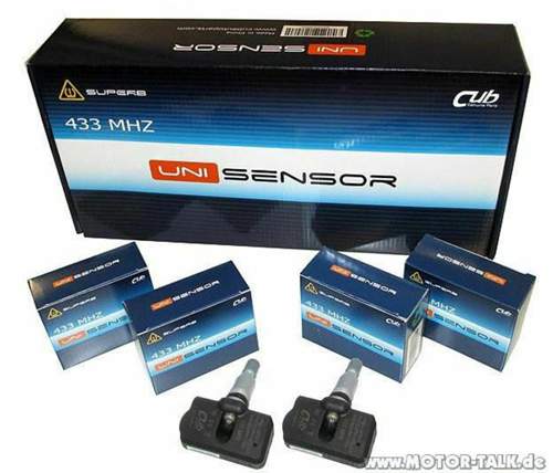

Hallo Zusammen, ich habe es getan! Wechsel auf Cub-Sensoren.
Bei mir war es wie beim Themenstarter. Beim Wechsel auf die
Sommerreifen haben sich zwei der fünf (Reserverad) Sensoren
nicht mehr gemeldet. Die sind von 2006 gewesen also i.O.
Nach etwas Überlegung und Zureden meines Reifenhändlers,
doch mal die Klone-Versionen von Cub zu probieren, habe ich
dem Versuch für die vier Antriebsräder zugestimmt.
Mein Reifenhändler hatte mir zugesagt, dass wenn es nicht klappen sollte,
er die Sensoren wieder ausbaut und mir nichts für das Wechseln und die
4 Sensoren berechnet. Also hatte ich bis auf etwas Zeit, Sprit und Stress
für die Reifenflanken nichts zu verlieren. Wenn es klappen sollte,
habe ich aber einiges an Geld gespart.
Die vier Cub Uni Sensoren und das Wechseln in die vier 20Zoll Felgen,
sollte zusammen 270€ kosten. Audi ruft für 4 original Sensoren,
ca. 600€ auf und für das Wechseln kommen auch noch 80€ dabei.
Jetzt am Montag wurden die Cub Sensoren, jeder einzeln, von meinen
Winterreifen geklont. Darin sind original Sensoren von Audi aus 2014.
Die Cub-Sensoren haben immer neue Metallventile dabei, welche bei
den Originalen, bei Bedarf auch noch zusätzlich gekauft werden müssten.
Das Anlernen war wie gehabt. Im MMI „Radwechsel“ anwählen und
ca. 20 Minuten zwischen 30km/h und 100km/h fahren. Die Anzeigen
kamen bei mir schon nach ungefähr 10 Minuten. Alles prima, wie gewohnt.
Auch das Zusammenspiel mit dem alten originalen Sensor
aus dem Reserverad hat ohne Problem geklappt.
Zur Kontrolle habe ich dann die Sensoren mit der VAW-Software ausgelesen
und auch hier keinerlei Unterschied zu den originalen Sensoren, die ich vorher hatte.
Wie sich die Sensoren mit dem Wagensystem über längere Zeit verhalten,
kann ich noch nicht sagen, das werde ich dann ja sehen.
Jetzt bin ich erst mal froh, ca. 400€ über Audi
bzw. 150-200€ bei Internetkauf, gespart zu haben.
In Anhang ein Bild der bei meinem Wagen verbauten Cub Uni Sensoren.
Gruß A2mal4

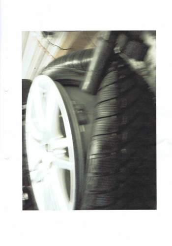

Sorry aber ich habe keine Ahnung was ihr für Preise aufruft. Seit Januar gibt es den Nachfolger den 4D 907 275E und der kostet laut ETKA und laut 🙂 75€. Ich weiß gerade nicht ob mit Steuer oder ob sie noch drauf kommt. Aber wie auch immer auf 600€ komme ich da nicht. Und wechseln bei ATU kostet einen Zehner, weil die den Reifen nur ins Tiefbett drücken und dann den Sensor wechseln. Selbst wenn die Steuer noch drauf kommt wären das 360€ und 10€ fürs wechseln. Also nicht so riesengroß der Unterschied.
@mm27mm
Als ich den Wagen noch bei Audi in der Wartung hatte (bis 2012),
war der Einzelpreis für einen Sensor noch ca. 150€ incl. MwSt.
Für das Wechseln wollte Audi 2010 nochmal 20€ pro Rad haben.
Das sich die Preise durch die Konkurrenz nun geändert haben,
kann gut sein. Ich kann nur das schreiben bzw. sagen,
was ich selber damals bei Audi dafür zahlen sollte.
Zum Thema: „nur ins Tiefbett drücken“
Schau dir mal das Bild an, so sieht das bei einem 255/40 Reifen dann aus.
Alle vier Reifen hatten nach dieser Tortur einen Höhenschlag und das die
Karkasse das unbeschädigt wegsteckt, ist eher unwahrscheinlich. Und das
nur um ein Wuchten und etwas Arbeit zu sparen. Ne wirklich nicht,
bei den Reifenpreisen.
