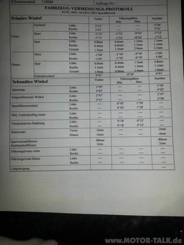

nun aus dem Urlaub zurück, Sturz-Korrekturschrauben sind bereits angekommen.
Jetzt noch den Termin vereinbaren.
Ich füge hier mal das Protokoll ein.
Kann jemand hier einen Fehler feststellen?
Das Protokoll direkt nach dem Einbau habe ich nachwievor noch nicht.
Danke schon mal.
Danke schon mal.
Habe das mal grad mit meinen letzten 2 Spurvermessungen verglichen und die werte sind bei dir vorher besser gewesen als nachher!?
Der sturz hinten ist minimal ausgebessert worden aber spur/sturz vorne ist schlechter geworden.
nicht gravierend schlechter aber manche werte sind schon ausser der toleranz, was nicht schlimm ist, wenn diese nicht zu hoch sind.
mfg

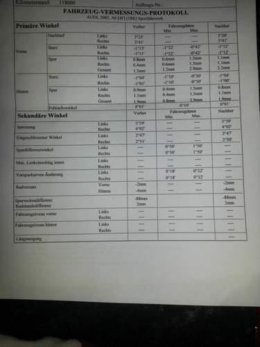

Hi zusammen.
Zum Vergleich hänge ich mal meine Daten und Werte von der Vermessung dran.
Wurde am 6.12.2012 im Zuge neuer Winterreifen mitgemacht.
Vielleicht kann ja jemand was damit anfangen.Wurde bei einem Fachmann vermessen.
Vielleicht zur Info meine Reifen haben relativ gleichmässig abgefahren und die Querlenker etc.
sind alle in Ordnung.
edit: Vermessungsdaten beziehen sich auf das Sportfahrwerk 1BE -20mm
MFG

@ Gunti. Vielen Dank.
??? Noch schlechter???
Darf ich dass jetzt so verstehen, dass sich nun die Reifen an der VA Innenseite NOCH STÄRKER abfahren werden?!?!
Neee oder?!?!
Echt zum ko.... dass noch vor Weihnachten.
Die letzte Vermessung erfolgte mit den 16Zoll Winterfelgen (Originalbereifung).
Nicht mit den 20Zöllern.
Neee oder?!?!
Also die Werte sind in der Toleranz!
Aber da du von 16 auf 20zoll umsteigst solltest du es beobachten!
Allgemein sollte man eher die spureinstellung mit der größten Reifengröße durchführen lassen als mit der kleinsten.
Ich habe selbst beim 2 mal mit 16 Zoll vermessen lassen da mir nix anderes übrig blieb im Winter!
Da bei meinen 19 Zoll 255 Bereifung ist, ist es schon ein großer Unterschied zu 225! Bei die wahrscheinlich noch großer falls 265 Reifen drauf sind!
Bei der größeren reifenbreite ist die Auflageflache ja breiter, deshalb auch die Abnutzung auch änderst als bei 225.
Denke du weist was ich meine.
MfG

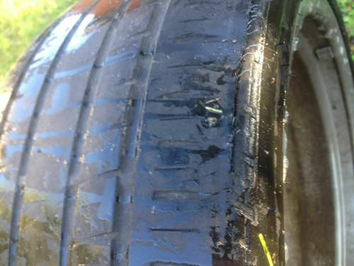

Kann mir einer Weiterhelfen? Es is schon das dritte Mal, immer beim Wechsel von Sommer auf Winterräder festgestellt und immer an der Vorderachse. Jedesmal Spur neu eingestellt aber immer dieses Ergebniss nach dem Sommer. Reifengröße 255/35 ZR19. Allerdings ist das Profil 100% gleichmäßig abgefahren. Bei den Winterreifen ist nix zu sehen (225/55R16) Die sind ebenso gleichmäßig abgefahren. Das Fahrzeug besitzt ein Luftfahrwek und ist etwas tiefer programmiert!
Habe mal ein Bild des Reifens angehängt...
Jemand von euch schonmal so einen Mist gehabt? So richtig kann man aber auch nix sehen das etwas permanent oder gelegentlich schleift. Zu hören ist beim Fahren auch nix!
Danke im vorraus! Gruß Alex
[Von Motor-Talk aus anderem Thread überführt.]
Reifen-a6
vielleicht doch zu tief programmiert ?
Wenn das schon das dritte Mal ist hätte ich längst nach einer Lösung gesucht und z.B. das Fahrwerk mal zum Test für einen Sommer (oder für paar Wochen) wieder höher eingestellt......
Ich fahre im Sommer die selbe Reifengröße und da ist alles in Ordnung, allerdings habe ich leider kein Luftfahrwerk sondern das S-Line Fahrwerk (30mm tiefer).

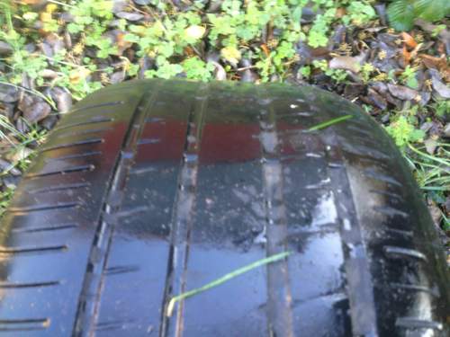

Ich hänge mich auch mal als Betroffener ran. Ich habe das gleiche Problem.
Bin jetzt zwei Jahre ohne Auffälligkeiten gefahren. Wollte die Reifen eigentlich nächste Saison tauschen, da sie an der Verschleißgrenze sind. Jedoch hat mich ein platter vorne schon vor dem Wechsel auf Winterschuhe gestoppt.
Dimension ist auch 255/35R19.
AAS ist auch ein bisschen tiefer, ca. 25mm.
Wollte jetzt die Spur überprüfen lassen, da ich eh in die Werkstatt muss.
Hoffe hier hat noch jemand gute Tipps.
Nebenbei werden jetzt aber auch die oberen Querlenker für nen neuen TÜV getauscht.
