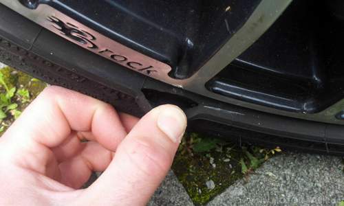

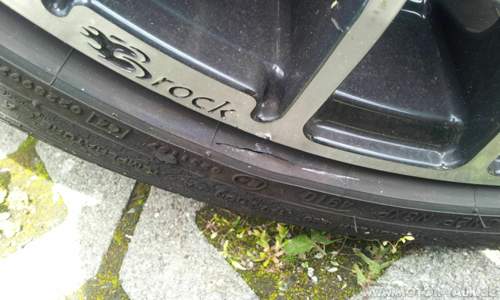

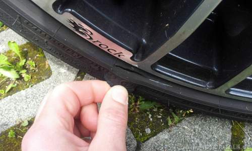

Letzte Woche hab ich meinen rechten Vorderreifen durch ne ganz blöde Situation an einem riesen Bordstein aufgeschlitzt und sogar meiner Felge einen verpasst .. Auf den ersten Blick schaut es erschreckend aus und ich hab gleich gesagt ich brauch sofort einen neuen!
Bei näherer Betrachtung frag ich doch lieber mal hier nach und hole mir ein paar Meinungen ein.
Im Prinzip hat es fast "nur" den Felgenschutz großzügig weggeschält und es ist kein Gewebe zu sehen.
Wie jeder weiss braucht man bei einem wechsel 2 neue Reifen, da der Satz aber ringsrum noch zwischen 3-4 mm aufweist würde ich auf ein paar gute gebrauchte mit gleicher Profiltiefe zurückgreifen.
Ansonsten was meint Ihr zu den Bildern? Ggf. verkleben lassen?

Zudem sind die Bilder noch unvorteilhaft, da man den Schaden nur aus einer Perspektive sehen kann...
Es ist definitiv mehr als nur die FSL betroffen, der Fetzen geht ja bis in den Flankenbereich...

der Reifen gehört in den Müll und darf nicht geklebt oÄ werden.
Weg mit dem Zeug...
3 bis 4mm sind auch nicht mehr soviel, ich hau da meine z.b. schon in die Tonne!

Die Karkasse kann dennoch geschädigt sein - für dich nicht sichtbar.
Mal abgesehen davon wird das nie mehr so dicht wie es mal war... ich würde da keinen Reifenplatzer erleben wollen... vor allem nicht auf der Autobahn jenseits der 200...

sorry, aber solche Defekte gehören von einem Fachmann direkt begutachtet und nicht mit Bilder in ein Forum eingestellt.
dein erster gedanke war richtig, lass es dabei
