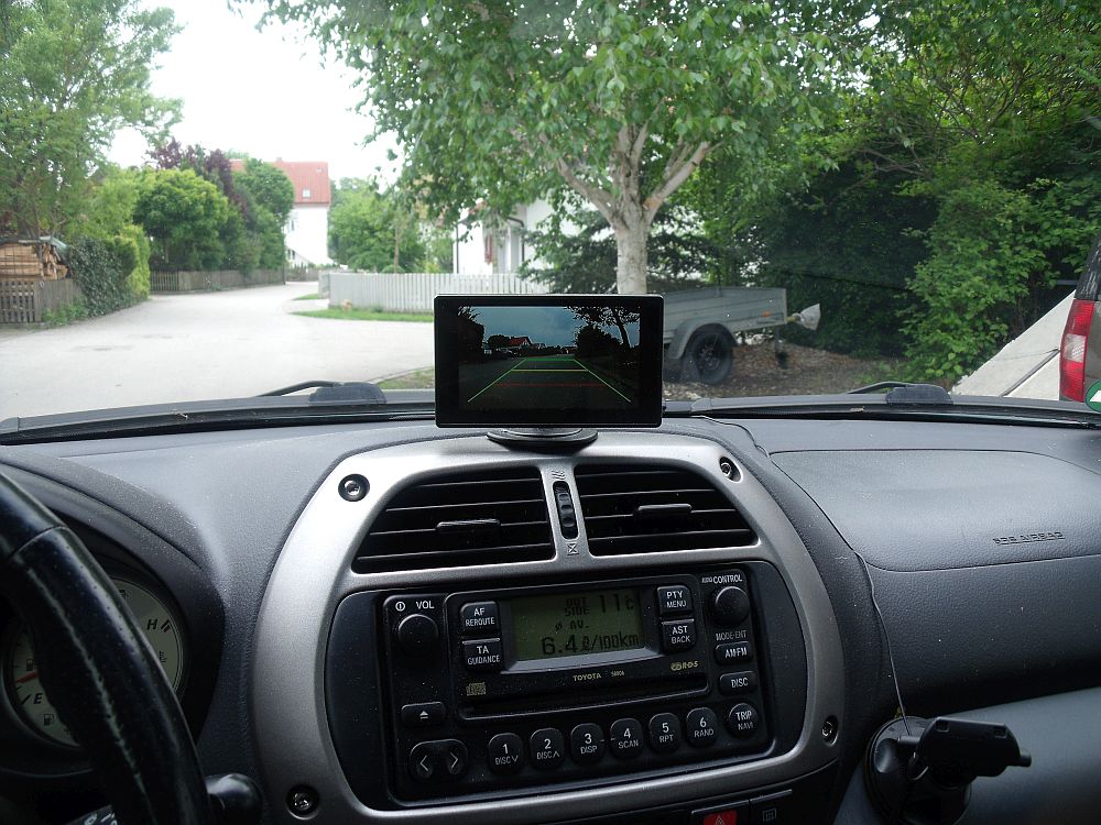

So. Nun bin ich endlich dazu gekommen, das seinerzeit bestellte Rückfahrkamerasystem einzubauen.
Kabel verlegen war gar nicht so schwierig - der Raffi ist ein tolles Auto, wo man überall ohne größere Probleme Blenden und Verkleidungen abnehmen kann, um dahinter irgendwas zu verstecken.
An den Rande der Verzweiflung hat mich allerdings die Tatsache gebracht, dass bei der Stromversorgung des Rückfahrscheinwerfers das schwarze Kabel das stromführende ist und das bunte (hier schwarzweiß) die Masse.
Ich dachte bisher: uni schwarz ist immer Masse - war wohl ein laienhafter Irrglaube, oder haben hier die Japaner eine andere Philosophie?
Jedenfalls hat mit der falschen Polung natürlich gar nichts funktioniert und es hat dreimal drüber schlafen gedauert, bis ich dahinter gekommen bin. Glücklicherweise ist das Kamerasystem mit einer Kabelsicherung ausgestattet, so dass weder die Elektronik der Kamera, noch die des Monitors, noch die des Raffis durch diesen Fauxpas Schaden genommen haben.
Und so sieht's aus:
http://data.motor-talk.de/.../raffi-002-3826037223421099214.jpg
http://data.motor-talk.de/.../raffi-004-4544173754793476895.jpg
Jetzt wo alles funzt bin ich mächtig stolz. Die Strippe rechts ist vom Navimikrophon - das Kabel zum Rückfahrmonitor habe ich nicht sichtbar verlegt.
:D
