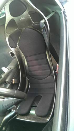

Hi
Zu einem Sportwagen gehören auch ein Sport-Sitz :D
Wie sagt man, nur die Harten kommen in den Garten ;)
Tom
@speedrs4 schrieb am 4. August 2015 um 16:05:32 Uhr:
... und ein Beifahrersitz ist ja sowieso nur unnötiger Ballast, wie man auf Deinem Foto sieht. ;)
und schon wieder über 20kg leichter die Seriensitze sind ca. 19 Kg schwer hier gehe ich von der Hälfte aus
Die Hälfte ist immer noch zu viel. Der Sitz wiegt nur knapp 2,5 kg ;-)
Also beim Schätzgewicht der beiden Sitze von insgesamt 40 kg, macht es eine Ersparnis von 37,5 kg.
Hi
Der Serien R8 Sessel wiegt genau 30kg, der R8 Recaro Sport Sitz 28kg, der Sportster ( die ich drin habe ) 18kg und der Fahrer Carbon Sitz kpl. 7kg.
Tom
Hallo Tom,
stell mal en Link ein mit dem passenden Sporster Sitz und der passenden Konsole, interessiert mich!
Danke!
Hmm...es geht doch um den abgebildeten Sitz oder? Dann ist wohl die Gewichtsangabe von 2,5 kg auf der Internetseite nicht ganz richtig oder ist die Sitzschiene mitkalkuliert?
http://www.elise-shop.com/...z-mulsanne-c-elise-s1s2340r-p-18.html?...
Moin
Meine Angaben sind immer "Sitze komplett" mit Sitzschienen, Gurtschloss ect.
Der Sitz alleine wiegt so gut wie nix, die Konsole 1Kg
und der Satz GT Laufschienen ist Tonnenschwer :rolleyes:
Tom
