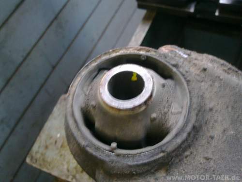

Zum Ausbau des Querlenkers schreib ich jetzt mal nichts, weil sich das ja selbst erklärt.

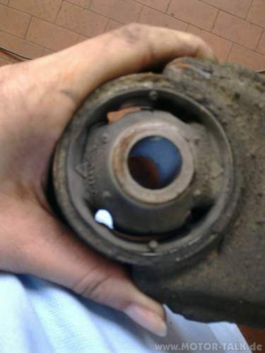

Wenn man den Querlenker einmal vor sich hat, dann legt man den erst mal auf den Schaubstock und klopft mit einem großen Hammer den Gummiteil raus. Anschließend sägt man den verbliebenen Aluring mit Hilfe einer Eisensäge ein. Danach lässt sich der Ring leicht mit nem Dorn oder Schraubendreher austreiben. Die neue Querlenkerbuchse hab ich mit nem Gewindeschneideisen in den Querlenker eingepresst. Dazu einfach in den Schraubstock einspannen und zudrehen bis die Buchse bündig am Querlenker anliegt.

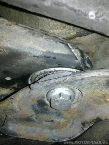

Als Hinweis: Die breite Ausbuchtung der Buchse zeigt nach außen Richtung Traggelenk. Beim festziehen der Querlenkerschrauben unbedingt darauf achten, dass der Querlenker im "eingefederten Zustand" festgezogen wird. Sonst ist ein erhöhter Verschleiß des vorderen Lagers die Folge.
Man kann übrigens auch problemlos die Querlenkerbuchsen vom Audi TT 2001-2004 einbauen. Da diese aus Vollmaterial(ohne Niere) bestehen, muss man auch keine Einbaulage beachten. Der problemlose Einbau wurde auch schon von mehreren Usern bestätigt und wirkt sich auch etwas positiv auf die Spurstabilität beim Bremsen und Kurvenfahren aus.
Teilenummer: 8N0407181B oder Meyle HD verstärkte Ausführung: 1004070073/HD
Bild 4: alte Buchse wird ausgesägt
Bild 3: den eingesägten Ring austreiben
Bild 2: passendes Werkzeug zum einpressen
Bild 1: neue Buchse mit Schraubstock einpressen

der hat keine Querlenker hinten! Du meinst die Hinterachslager. Diese werden aus und wieder eingepresst. Geht auch im Eingebauten Zustand der Achse. Wichtig ist dabei die Einbaulage der Lager!!! Weitere Infos über die SUFU, wurde hier schon oft gepostet.

Wenn du den Querlenker raus hast, dann spannst du ihn im Schraubstock ein. Dann klopfst du mit dem Hammer den Gummi raus. Dann nimmst du ne Eisensäge und sägst den Metallring ein. Der fällt dann von allein raus.
Zum einpressen nimmst du ne passende Nuss (ich glaub ne 36er) und spannst das ganze wieder in den Schraubstock und drehst zu. Wenn das Ding halb drin ist, dann leg auf der einen Seite noch einen großen Maulschlüssel zwischen Lenker und Schraubstock, weil das Lager ja ein Stück oben rausguckt.
