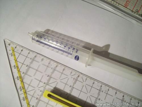

Hallo Lenkungsquitscher,
nur für mein persönliches Verständnis und damit ich da auch mit der Menge von 10ml klar komme. Das ist so ziemlich genau die Hälfte von einem Schnapsglas. Und das reicht?
Für Alle, die mit der Menge auch nix anfangen können, hier ein Bild, das sind 10ml :-)
Und jetzt noch meine eigenen Erfahrungen; irgendwo hier im Forum habe ich gelesen, Pentosin CF11 hilft auch. Habe ich mir besorgt, bei meiner freien Werkstätte das Servoöl tauschen lassen, Quitschen weg! Kam aber kurz mal wieder, dann wieder weg. Aber jetzt ist es auch warm draußen, ich hatte das nur wenn es kalt war. Mal sehen was im nächsten Winter sein wird.
Grüße aus Baden bei Wien
Bert

Danke Bert für das Foto, denn genau damit und mit der
Menge habe ich es versucht. Mein Motto lautet: lieber erst
mit wenig versuchen, die Dosierung erhöhen kann man später
immer noch. Da ich kein Ölspezialist bin, habe ich zuerst mal
beide Öle gemischt um zu sehen, ob sie sich "mögen"😛.
Auf die Idee bin ich gekommen, da dieses Gummi-Quietschen
sich irgendwie nach fehlender Schmierung anhört und nicht
nach einem mechanischen Defekt.
Aber ich finde es schon merkwürdig, dass Servoöl nicht
ausreichend schmiert 😕.
Willi
