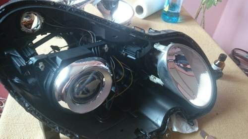

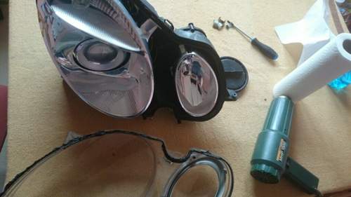

Heute hab ich mich mal bei gemacht und die Scheinwerfer ausgebaut. Eigentlich wollte ich meine bestellten HELLA Evo-xr verbauen. Leider passt das Zündmodul nicht drauf. So das es nur eine Reinigungsaktion geworden ist.
Bei der Demontage ist mir aufgefallen, das die Scheinwerfer eine Blende haben, die ein viertel des Lichtkegels blockieren. Bei dem Nachfolger ist das nicht der Fall. Original sind die Reflektoren versilbert und die Schicht ist leider schadhaft.

Welche Blende meinst Du?
Versilbert sind die Reflektoren nicht. Reines Silber reflektiert zwar sehr gut. Wird aber schwarz, weil es an der Luft oxidiert.
@1250 schrieb am 26. März 2015 um 20:26:54 Uhr:
Es ist aber leider Silber und kein Chrom

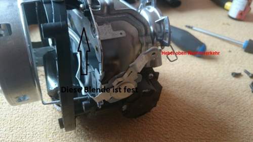

Die blende geht erst auf bei Fernlicht .

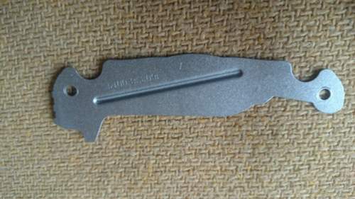

Nein die ich gekennzeichnet habe im Bild ist angenietet. Die darunter geht auf und ist auch auf den folgenden Bildern gut zu sehen, wo ich Rechts- und Linksverkehr gekennzeichnet habe.
Dsc-0179-tn
Blende
@higgens72 schrieb am 26. März 2015 um 20:49:43 Uhr:
Ok aber wird wohl sein Grund haben das es sie gibt .

Habe gerade meine Linse hier liegen den der Projektor ist beim beschichten,also bei mir gibt es das Teil nicht und die sind Orginal vom 211 Vormopf
@antonjanson schrieb am 26. März 2015 um 21:41:29 Uhr:
So wie es aussieht, muß man weiter nach außen ausschau halten. Werde die Tage mal auch gucken wo meiner ist. Fahre auch bald nach GB und möchte da keinen Aufkleber auf den SW haben. Die verliere ich sowieso oder man klaut es mir:D:D:D

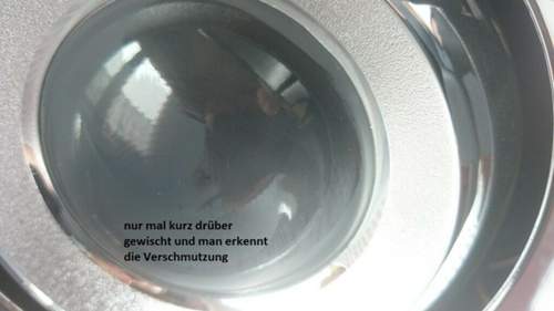

Hast Du auch ein Foto vom beschädigten Reflektor?
Ist auf der Linse von vorne und von hinten gleich viel Dreck?
Ich will damit fragen, ob es Sinn macht mit der Wattestäbchenmethode die Linse nur von hinten zu säubern?
Also, wenn man den Scheinwerfer nicht zerlegt.
Die feste Blende oben hat Sinn. Sie soll das Licht, was nur wenige Meter vor dem PKW "fallen" würde und sowiso nichts bringt, verhindern. Wenn es sehr nebelig ist oder stark regnet, soll so die Eigenblendung verringert werden.
Wenn die Blende weg ist, wird man nicht mehr Licht haben. Nur im ungünstigen Fall Blendung durch Nebel, Regen.

Also mit Wattestäbchen habe ich vor anderthalb Jahren meine Linsen von innen gereinigt und mich weiterhin über schlechtes Licht geärgert. Auch der Austausch auf Philips D2S 85122CM ColorMatch brachte wenig, es ist besser ja aber immer noch dunkler als die meisten herumfahrenden Autos. Der ganze Scheinwerfer ist innen mit einer Schicht überzogen als wenn etwas ausgegast hätte. Nachdem Putzen der Scheibe habe ich mich über den schwarzen Lappen erschrocken und habe gleich mal das Fernlicht sauber gemacht. Von Außen sah alles gut aus, nur der Wischtest und der Lappen sagen da was anderes.
Meine Reflektoren vom Bi-xenon waren schwarz und die Empfehlung hier es mit reinem Alkohol zu säubern kann ich nicht empfehlen, da dieser auch die Silberschicht mit runter holt. Einfach anhauchen und mit einem weichen Tuch einmal wischen und nachschauen. Nicht hin und her wischen. Wer es dennoch macht wird schon sehen warum er es nicht machen sollte. Die Silberschicht ist sehr dünn und empfindlich.
Von meinen Reflektoren gibt es nur die geposteten Bilder hier und ja es ist überall der Dreck. Nur mit Stäbchen rein und gut, ist leider nicht.
