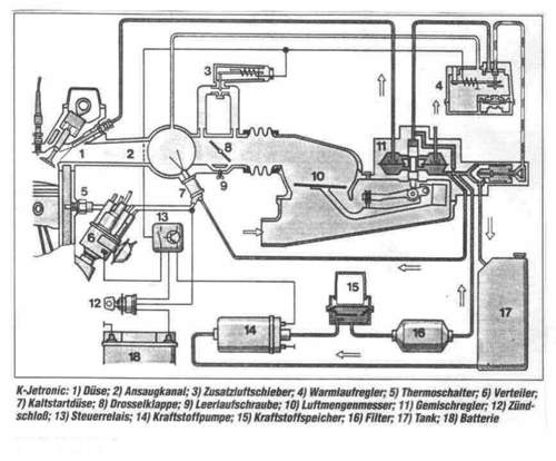

Habe ne Frage ... b.z urquattro 10v habe das Problem das bei 4000 touren der begrenzer einsetzt ...?? an was könnte das liegen ?Auto läuft sonst einwandfrei.....
27 Antworten
Moin,
Guck mal in den Zündverteiler, ob der 'nen Fliehkraft-verteilerfinger hat. Die Dinger sehen etwa so aus: http://www.vw-bus.com/media/images/popup/2240.jpg - mit Feder und allem.
Wenn's das nicht ist, und der Wagen eine Abregelung über das Spritpumpenrelais hat, kann's sein dass das Relais eines 4 zylinders verbaut ist. Das regelt bei einem 5 zylinder natürlich früher ab, da es mehr Zündimpulse pro Umdrehung gibt.
Zu guter letzt kann's natürlich noch sein dass garkeine abregelung stattfindet, sondern irgendein sonstiger defekt vorliegt, aber check erstmal die genannten punkte....

Was ist das für ein Wagen? Exportmodell? Baujahr? Motorcode? Laufleistung? Wartungszustand? Wie lange hast du den karren schon?
Mach erstmal Grundwartung, bevor du mir irgendwelchen spezifischen Geschichten anfängst...
K-Jetronic mit Wartungsstau, und das erste was man dann macht sind Klopfsensor und der nicht vorhandene Volllastschalter... Naja..

Mit grund-service mein ich so zeug wie: Luftfilter, Spritfilter, Zündkerzen, Zündgeschirr, Unterdruckleitungen, dann generell ein check auf falschluft , eventuell den kraftstoffdruck prüfen - dann kann man weitersehen.
Bei den Motoren liegt der hund meistens in dem bereich begraben. Wobei beim Uri wohl auch speziell das Zündsteuergerät gerne ma zickt, aber wie gesagt, bevor man da größere baustellen aufreisst, erstmal die basics machen..
