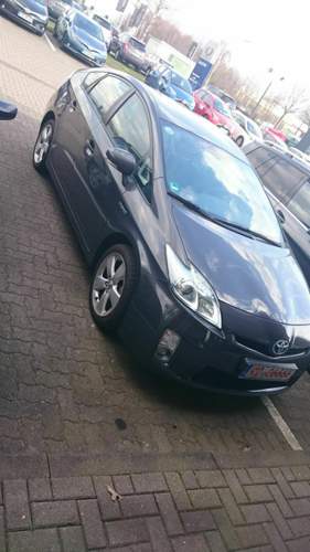

Ich bin eben einen 08er Prius mit ca 50.000km Probe gefahren.
Da ich keinen Vergleich habe, hätte ich gerne eine Einschätzung.
Grundsätzlich gefällt mir der Prius super, jedoch heulte der Motor beim kleinsten beechleunigungswunsch auf und verharrte dann bei gefühlt viel zu hoher Drehzahl. Das Prinzip des Getriebes ist mir schon bekannt und auch nicht neu, aber das erschien mir dem Beechleunigungswunsch nicht angemessen.
Insgesamt war der Antrieb recht ruckelig, beim dahingleiten in der Stadt zb, wenn man leicht beschleunigt und dann vom Gas geht gab es jedes mal einen kleinen Ruck. Ebenso war bei Vollgas die Beschleunigung irgendwie nicht linear, sondern irgendwie "wellig", als würde man das Gas wieder ein wenig loslassen und danach wieder treten.
Sicher ist dass ich diesen Wagen nicht kaufen werde, hätte aber gerne grundsätzlich eine Einschätzung dazu.
Auf den 2km Stadtverkehr und 8km Landstraße hatte ich einen Verbrauch von 6.7Liter, habe den Wagen wegen des komischen beschleunigungsverhaltens mehrmals voll gefordert.

Nein, das ist nicht normal. Der Prius beschleunigt absolut Linear und Ruckelfrei. Das macht ihn ja gerade aus. Das was du beschreibst kann passieren, wenn die Batterie im Lila Bereich ist, dazu muss man ihn aber schon sehr quälen. Fahr mal einen anderen Probe.
Dieses Verhalten tritt bei meinem Prius gelegentlich auch auf - ein schwaches Pulsieren der Antriebsleistung bei Vollgas. Es fühlt sich an, als würde irgendeine Regelung eingreifen um z.B. den elektrischen Beitrag zu begrenzen. In Abhängigkeit der aktuellen Randbedingungen folgt der Antrieb verschiedenen Regimes (sog. Hybrid-Stages, siehe hier), möglichwerweise tritt das nur einem der Übergangs-Modi auf. Das Aufheulen des Motors beim Gasgeben ist ebenfalls Prius-typisch.

Lila ist leer, das passiert selten und nur dann wenn man ihm seht oft hintereinander volle Leistung abverlangt. In dem Moment beschleunigt er dann nur noch mit dem Verbrenner (77ps) und das erfordert hohe Drehzahl.

Tatsächlich ist der Verbrenner so ausgelegt, dass er erst bei relativ hohen Drehzahlen seine höchste Effizienz & Wirkungsgrad hat
Deshalb wird der Verbrenner bei Lastanforderung von der Steuerung geradewegs in den effizienten, aber eben auch hohen Drehzahlbereich beordert.

Mir ist aufgefallen, das wellige Beschleunigen kommt immer dann, wenn der Akku sehr leer war. Das kommt bei mir hin und wieder vor. Dann wellt er auch, wenn der Akku wieder ganz voll ist, legt sich aber bald wieder.
Probefahrt, wie weit bist du denn gefahren? Im normalen Betrieb wird der P2 erst nach 10 Minuten also im 3. Balken sparsam. Den ersten habe ich immer mit über 7 Liter, den zweiten meist, je nach Strecke noch mit 6 Litern. Wenn deine Probefahrt also nur 10 oder 15 Minuten ging, dann würde mich das noch nicht wundern mit dem Verbrauch.
Ich denke, dass die Drehzahlen beim Prius meistens überschätzt werden. Klingt nach mehr, weil die Dämmung nicht sonderlich gut ist und der Prius bei Konstantfahrt, besonders im E-Modus recht leise ist. Die Maximalleistung des Motors von 78 PS (bei 5000 U/min) ist natürlich schon recht knapp und das nicht allzu hohe Drehmoment verlangt einfach nach einer gewissen Drehzahl. Schon sinnvoll, dass man seit 2009 auf einen 1,8l Benziner setzt. Schade, dass es das 2,5l-Hybridsystem nicht im Prius gibt, das wäre auch nett ;)
Dem Getriebe kann man für die Lautstärke keine Schuld geben, das sorgt sogar dafür, dass die Drehzahl immer möglichst niedrig ist.
Meinen 2002er Prius habe ich zusätzlich ein wenig gedämmt (nur etwas Schaumstoff an der Motorhaube, bringt aber viel) und solange es möglich war, mit E85 gefahren. Damit war er schon deutlich leiser. Ruckeln oder welliges Beschleunigen konnte ich bei dem noch nie feststellen.
Das die Drehzahlen beim Prius gerne mal höher gewählt werden als die Leistungsanforderung benötigt ist pure Absicht - die überschüssige Energie wird in Strom umgewandelt und für später gespeichert.
Sinn? Der Wirkungsgrad des Benziners ist bei höheren Drehzahlen einfach besser, somit trägt das zur Benzinersparnis bei. Die gewonnene Energie kann bei Phasen mit niedriger Leistungsanforderung wieder genutzt werden.

Du solltest dir mal einen P2 beim Händler ansehen. Dann vereinbar mal eine längere Probefahrt, am besten mal nen halben Tag oder so. Welliges Beschleunigen, hoch jaulender Motor mit geringer Last, mir scheint dein P2 war leer und kalt. Der Verbrauch bestätigt mir das.
Eine 5 vorm Komma hat man eigentlich immer. 5,5 im Schnitt übers Jahr ist ohne Anstrengung und Verkehrshinderniss spielen locker machbar. Wenn du längere Strecken fährst ist auch die 4 vorm Komma kein Problem, und auch das ohne Puls and glide und sonstwelchen Abnormalitäten der Fahrkunst.
