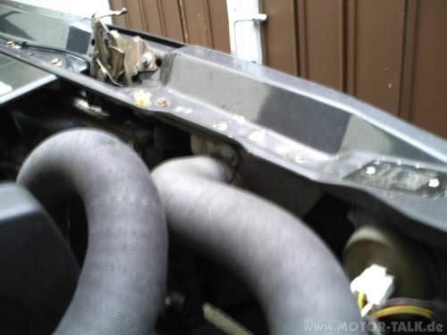

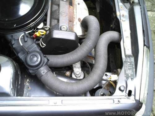

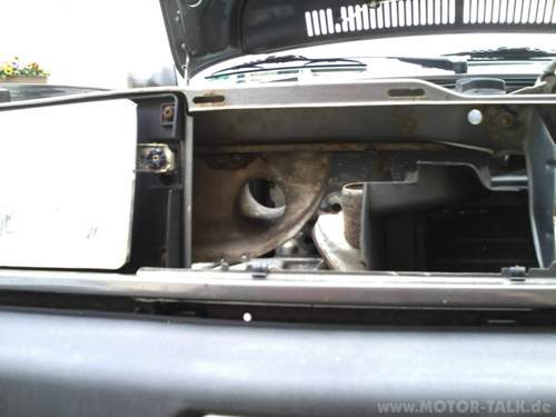

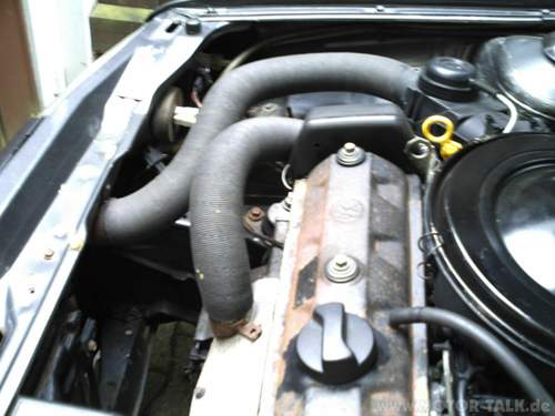

Original geschrieben von 1,3er-i
Die Luftansaugung auf dem erstem Bild ist ja mal genial. Ist eine gute Lösung und um einiges besser als das original das quasi Luft aus dem Motorraum also warm anzieht.
Hier hast du das mal komplett. Als "Ansaugtrichter" dient ein gekürztes Wärmeleitblech vom Abgaskrümmer (sogar der Befestigungspunkt ist schon werksseitig vorhanden :D ), der Schlauch passt so 100%ig in den Filter wie er saugend auf den Blechstutzen sitzt, und am Grill muß innen nur eine Abdeckkappe entfernt werden (nur bei AAU/AAV, bei NZ/3F ist die eh nicht drin) und der Fahrtwind hat freien Zugang. Wie stark der (Unter-) Druck im Lufi sich dadurch in mbar ändert kann ich leider (noch) nicht sagen. Die Sprtze ist `ne 38er (statt 34 mm) mit einstellbarem Benzindruckregler und Manometer.

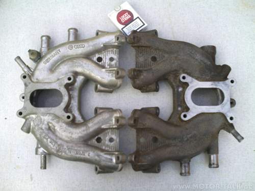

Original geschrieben von joachim0469
....liebevoll,....Ralph...liebevoll!! Krusch regal....!!
1.) ...wie isses, gibt Deine Schatztruhe mal die beiden, Bremssattelhalterungen her??? :D:D:D!!
2.) was haste denn mit dem linken "Ansauger" (zu deutsch Ansaugbrücke :D) angestellt....!! Mit Deinem "Neuen" "Rust delete" behandelt???
Gruss Achim
1.) Antwort hier
2.) Neeee, zum Glück wohl nicht, hab ich so bekommen. Die Linke (GK ! ) war "Beipack" beim letzten Polo-Kauf (neben Wapu, ZR, Spritze, etc), allein der Inhalt des Kofferraums war mehr Wert als ich für das Auto geboten / bezahlt hatte. hab auch mal billig `n 3F-Motor im Raum Köln/Leverkusen geschossen, mitnehmen "mußte" ich dann auch (umsonst) Kabelbaum/Stger., AHD-Getr., Achswellen, Kühler etc.

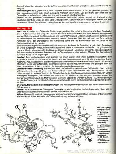

Guten Morgen. Kann mir jemand evt. Bilder geben, von den ganzen Schläuchen und Bauteilen die an der Pulldown Dose rangehen?
Die Grafiken auf Ruddis Seite bringen mir nicht weiter, da ich die Bauteile nicht kenne bzw. nicht vorstellen kann, wie das alles verbunden ist.
Fahre die ganze Zeit ohne Angeschlossene Pulldown Dose rum...Weber hat sowas nicht... (wusste vorhher nicht was das war)
Wäre nett. Danke.

Ich glaub Ruddis hat das schon ganz genial gemacht und aufgebaut (ich werde ihn b. B. auf jeden Fall weiter empfehlen ! ). Ein paar technische Kenntnisse und Vorstellungsvermögen sind nun aber mal Grundvoraussetzung.
Aber vllt. hilft Dir ja das:
Geh mal mit dem Cursor links auf die rote, unterstrichene "Ti 135" und mach klick, da ist nämlich ein Link welcher Dir die
Technische Information: Anschlussplan / Schlauchplan öffnet,
die rote 100 = Prüf- und Einstellanweisung VW
die rote 222 = Service-Anweisung 1B3 VAG
Also wenn Du damit nicht weiter kommst solltest Du Dich doch um prof. Hilfe vor Ort kümmern.

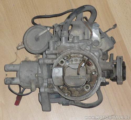

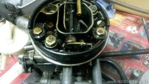

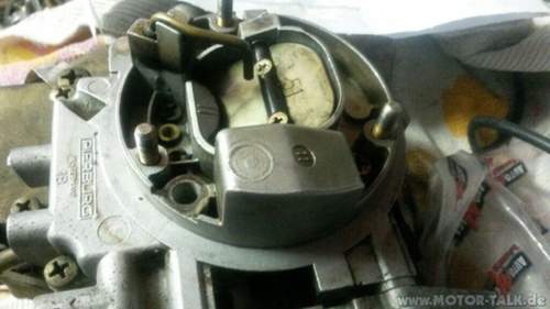

.....mein einer Vergaser "Hängt" noch am "ausgebauten" Motor,...ich mach Dir mal ein paar Fotos,....vielleicht kannste was damit anfangen,....Versprechen kann ich aber nix....!!....bin sowieso NIE an was schuld....!! :D:D:D
.....aber ich kann auch mal den "vorhandenen" "gaser" mal fotographieren...!!
....vielleicht hilfts!!
Ich habe noch nicht genau herausgefunden, für was die Dose nähe der Gasseilzuaufnahme zuständig ist. Die ist noch nicht angeschlossen.

Hast du da an dem gelben Kabel einen Öldruck-Geber statt -Schalter (Serie) ?
Welcher Buchstabe kommt nach der sichtbaren ET-Nr. der Ansaugbrücke?
030 129 713 ?
MFG
Das müsste die Pull-Down-Dose für die Starterklappe sein.
Jetzt frag mich aber bitte nicht, wie bzw. wann das Ding angesteuert wird.
Wenn ich mich recht erinnere, wird die Starterklappe auch noch von 'nem Bimetalschalter, der vom Kühlwasser umströmt wird, betätigt...
wie: über Unterdruck, abgenommen "hinter" der DK
wann: beim Beschleunigen / unter Vollast, da muß die Starterklappe geöffnet werden weil sonst der U-Druck auf der Düse zu hoch wäre / Luftzufuhr zu gering und er hoffnungslos überfetten (absaufen) würde.
Ja, aber zum schließen, da müßte noch ein Federmechanismus sein der die Starterklappe i.d.R. offen hält, funzt m.W. nicht bidirektional.
Kann auch sein daß das die elt. beheizte Bimetallfeder macht, trotz gleicher Wirkung bei thermischen Einflüssen kann man die beiden Bimetalle ja "gegeneinander" arbeiten lassen.

lies Dir das mit der 2. Pulldownstufe + dem grünen Behälter mal durch, vllt. hilfts ja weiter.
Hehe... jetzt weiß ich's wieder:
Ist nicht die Dose für den Starterklappen-Pull-Down, sondern die Leerlaufanhebung. ;)
Also das Teil, was auf der Seite von Perchlor unter Punkt 9 als "Leerlaufeinstellschraube" bezeichnet wird.
Im Text darüber unter "Leerlaufdrehzahl-Anhebung" ist es dann aber korrekt beschrieben.
Wusste doch, dass da noch irgendwas über ein Unterdruckventil geschaltet war...
Danke euch. Das hilft mir weiter.
