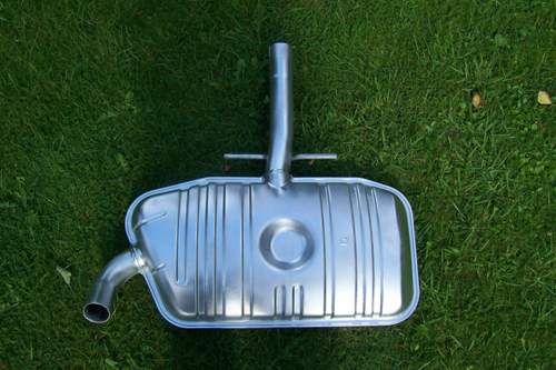

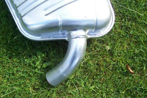

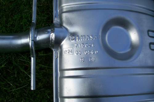

Nein, da sind wenig Teile kompatibel. Zündung ist komplett verschieden und beim Auspuff gibts auch Unterschiede... Den Vorschalldämpfer könntest du nehmen, der Mittelschalldämpfer sollte passen, allerdings gibts da von VW aus für jeden Motor eine andere Nummer. Der Endschalldämpfer hat einen anderen Befestigungspunkt, hierfür müsste der Halter geändert werden.
Es gibt bei Ebay recht günstige Komplettanlagen von Imasaf, die nach Aussagen einiger Forenmitglieder ein gutes Preis-Leistungs-Verhältnis haben sollen.
Sind an der Auspuffanlage nur die Schalldämpfer oder auch der Abgaskrümmer und das Hosenrohr samt Kat defekt?
imasaaf kann ich nur empfehlen sauber gearbeitet und nach 2 jahren nur rost an den schweißnähten oberflächlich
so sieht er jetzt aus 2 jahre alt   Da rappelt nix von den Prallblechen etc   wie bei anderen Billigheimern
MSD um 125 euro incl versand  und komplettset   ESD MSD so um 230  für den 16v
