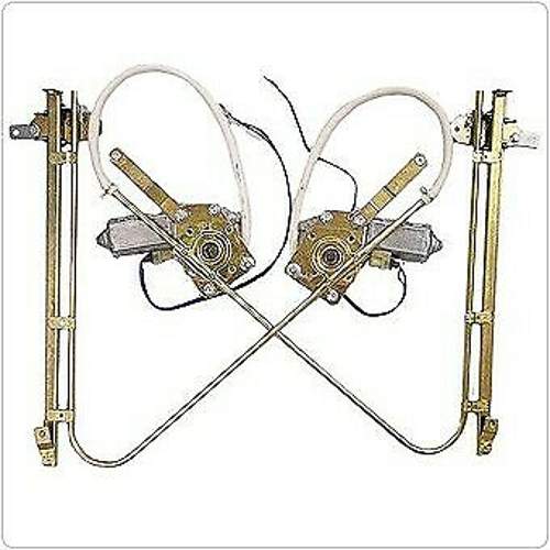

Hallo verehrte T3-Gemeinschaft,
... habe einen seltenen (fast originlgetreuen) "T3-Projekt zwo". Bin mehr o. weniger Neuling hier. Da ich allerdings dringend einen elektrischen Fensterheber (die Mecanik: Heber, Schnecken-Getriebe usw.) für die Fahrertür benötige, aber zurzeit keinen bekomme, wollte ich mal nachfragen, ob es eine (vernünftige) Alternative dazu gibt. D. h., git es eine Ausweichmöglichkeit aus einem äquivalenten Fahrzeug? Wenn ja, aus welchem (bitte)?
Würde sonst einen mech. einbauen und mit dem Nachrüstkit (für 40,-€ aus der "Bucht") bestücken. Hinweis: Meine Tür(verkleidung) hat allerdings kein Loch (für die Kurbel) und ich möchte für diese Übergangslösung auch keines hineinschneiden. Gibt es dadurch Probleme? Wer hat Erfahrungen mit solch einem Nachrüst-Kit oder besser noch: Wo bekomme ich solch einen originalen Heber (alternativ welcher Heber aus welchem Kfz passt sonst auch noch) her? Der Motor ist "kerngesund", aber das Schneckengetriebe, etc. sind leider Schrott. Der Preis wäre VB (ich weiss natürlich, wie hoch die Teile gehandelt werden!). Dumm ist, dass ich den "Bussi" dringend brauche.

Wenn das Ding doch so selten ist, dann würde ich da keine Löcher
reinschneiden...
Entweder:
[Original bei Busschmiede]
oder Nachrüstdinger von IN.PRO. Die entsprechen nahezu den Originalen
und können an den orig. Schaltern angeschlossen werden.
Diese ebay-Plastik-Nachrüst-Motoren sind mit Verlaub gesagt
kein Ersatz für Originale. Dafür würde ich kein Loch in die Pappe schneiden.

Fensterheber.Net
auch die arbeiten mit Politecnica80 zusammen - deshalb ist die Bestellnummer ja auch identisch...
siehe:
Link zum Katalog bei Politecnica80
Die Qualität ist (beim Transporter) ok...

Vielleicht darf ich die Geschichte hier mal etwas updaten. Ich habe diese Nachrüstfensterheber von Politecnica80 erstanden, hab allerdings das Problem das ich die Dinger einfach nicht passend in die Tür bekomme. Kennt man das Problem und man muss sich die Dinger einfach zurechtbiegen, oder habe ich die falsche Ware mit richtiger Artikelnummer bekommen? Ich versuche mal zur besseren Veranschaulichung ein Bild mit dabei zu packen. Die Form des Fensterhebers ist einfach nicht so gebogen das sie in meine Befestigungslöcher passen. Es muss doch wahrscheinlich noch andere Leute geben die das selbe Problem haben und entsprechend nach einer Lösung suchen oder gesucht haben.

Also ich hätte noch ein mögliche Problemlösung warum die meisten Motoren den Geist aufgeben!!!
Es sind schlicht weg die Kohlen die abgenutzt sind. Ich hab das hier noch nicht gesehen, dass das jemand hier geschrieben hat. Ich hab das Teil gestern demontiert und es war ganz klar ! So eine Spule geht so schnell nicht kaputt meiner Meinung nach ! Das hatte ich bei all meinen Vespas noch nicht dass da die Spulen den Geist aufgegeben haben. Es waren immer die KOntakte die an Arsch gingen. Und ich denke so ist es hier auch ! einfach neue Kohlen reinmachen....alles sauber machen und bissl abschleifen und dann wieder zusammenbauen...wirkt wunder ;-)

hattest Du nicht von Fahrertür gesprochen?
Das Bild ist die Beifahrertür. Sind die Bauteile Spiegelgleich seitengebunden?
