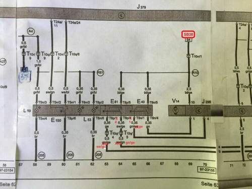

Also dann will ich mal. Ich hab die originalen Fensterheber bei mir auch nachgerüstet. In Anbetracht des Aufwandes und der Scherereien kann ich dir aber nur zu Nachrüsthebern von Drittherstellern raten. Falls du es trotzdem auf dich nehmen willst, brauchst du:
- die originalen Heber mit Gestänge
- die originalen Kabelbäume aus den Türen (die aber nach der Aktion nicht mal Ansatzweise mehr original sein werden)
- die Schalter für Links und Rechts
- am besten eine Seitenverkleidung mit den Einlässen für die Schalter, alles andere wird Gefriemel was hinterher nach nix aussieht (ich spreche aus Erfahrung, habe mir auch nachträglich noch eine neue Verkleidung besorgt)
- unbedingt die originalen Stromlaufpläne und einiges an Verständnis für Schaltpläne (war bei mir nicht vorhanden an der Stelle hat mir aber ein guter Freund ausgeholfen)
- ungefähr 5m am besten verschiedenfarbiges Kabel um von der Fahrer- zur Beifahrerseite zu kommen
- ca. 40 Lysterklemmen
- und SEHR SEHR viel GESCHICK und GEDULD

Also was dageschrieben steht, kann ich so nicht gelten lassen habe den ganzen Umbau in meinem Arosa durch, du brauchst halt zu dem schon aufgezählten Dingen einen original Innenraum kabelbaum von einem Lupo der ZV und Fensterheber hatte.
Trennst sauber alles raus was zur ZV und zu den Fensterhebern gehört, pflegst alles anhand eines Stromlaufplans in deinen Kabelbaum ein und schon ist alles perfekt.
Bei mir läuft seit einem Jahr alles ohne Probleme Fensterheber original ZV mit Fernbedienung Klappschlüssel vom Golf IV.
nichts mit Lüsterklemmen Kabel sauber aufgetrennt, verlötet usw. an den Türkabelbäumen hab ich garnichts gemacht meine Fensterheber und ZV sind so geklemmt wie ab Werk vorgesehen, soweit man das sagen kann, wenn mann die alte Elektronik vom Arosa 6h mit der neueren vom Lupo zusammenschmeißt
Ok was den Aufwand angeht ist es schon ein haufen Arbeit (ca. 3 Tage) aber das Ergebnis lohnt.
Probleme mit den Fensterhebern kann man fast immer lösen, und zwar nicht in dem mann einen neuen kauft ;)
benötigte Teile:
Inneraumkabelbaum vom Lupo mit ZV und Fensterhebern
Fensterhebermechanik links und recht mit Motor
Motor links und rechts
Türkabelbaum links und rechts
Türverkleidung mit Auschnitten für Schalter
ZV Türschloß links und rechts
ZV Steuergerät entweder mit Fernbedienung oder ohne
Lötkolben, Stromlaufpläne und viel Geduld

Dein "Vorredner" hat doch alles aufgezählt, was nötig ist. Wenn dein Schlachtobjekt keine EFH / ZV hat(te), nützt es dir gar nichts. Was willst Du allein mit den Türkabelbäumen ? Die EFH-Motoren mit integr. Türsteuergerät funktionieren doch nicht durch die Luft.
Ich habe meinen lupo und einen kompletten Schlacht lupo wo alle kabelbäume vorhanden sind meine frage ist ob ich den kompletten Innenraum Kabelbaum umbauen musst
@arotou schrieb am 5. Juni 2008 um 16:48:47 Uhr:
.... du brauchst ........einen original Innenraum kabelbaum von einem Lupo der ZV und Fensterheber hatte.

nein, dass bezieht sich nicht auf die Fernbedienung der Zentralverriegelung mit Funk, sondern auf beide Versionen. In dem VAG-Reparatur-Leit-Faden zur ZV ist dies, neu codieren, explizit angegeben. Das kann man aber nicht ganz so erfolgreich, ohne Diagnosegerät, auch anhand der Betriebsanleitung zum Lupo bewerkstelligen. Wenn ich mich recht erinnere kann man da nur den Hoch- und Tieflauf einstellen.
Kann man aber alles nachlesen.
Nur, wenn ein Fehler bei der Installation gemacht worden ist, suchst Du halt etwas länger. Deshalb auch mein Hinweis .... in das Diagnosesystem einbinden.
Komfort-Steuergerät heißt, das mit verschiedenen Schlüsselstellungen und Dauer der Stellungen mit dem Schlüssel die Fensterheber bedient werden können ( in beiden Richtungen ). Beispiel: Beim Abschließen des Fahrzeugen laufen die elektrischen Fensterheber hoch, nicht zu vergessen, das elektrische Schiebedach läuft automatisch zu. Das ist dann der Komfort. Das Ganze geht auch über eine FFB ( Funk-Fern-Bedienung )
Der Hoch- und Tieflauf, die Begrenzung bei auf und die Begrenzung bei zu, muss funktionieren. Damit dies mit einem Diagnosegerät eingestellt werden kann, muss das Steuergerät der Zentralverriegelung in das Diagnosesystem eingebunden sein. Das heißt:
Bei älteren Lupos muss die K-Leitung vom Steuergerät ZV zum Diagnose-Stecker vorhanden, bzw. durch geschaltet sein.
Oder bei anderen Lupos wo die Diagnose über die CAN-High und CAN-Low -Leitungen erfolgt, müssen diese beiden Leitungen an das Diagnose-System angeschlossen sein. Ist aber anhand des Baujahres etc. zu ermitteln. M.W. geht bei vielen Lupos auch beides. Muss man den zutreffenden Stromlaufplänen entnehmen.
Benötigen wirst Du, wenn es professionell werden soll, eine neue Türverkleidung Fahrertüre . Wenn schon elektrische Fensterheber verbaut sind, brauchst Du nur den Schalter in der Armlehne für die ZV ein zu bauen.
Auch müssen bestimmte Sicherungen in Sicherungshalter mit einer Sicherung belegt werden. Kann man aber alles kontrollieren ob die Leitungen bis dorthin schon gelegt sind.
Solltest Du Fragen haben, es findet sich immer ein User der antwortet.

es ist schon mal gut, dass die Türen getauscht werden. Spart u.a. viel Arbeit. Pass aber auf die Kabelführungen auf. Keine Kabel oder Drähte abschneiden. Erst mal soweit erforderlich isolieren
und wegbinden.
Der Lupo besitzt ein sogenanntes Diagnose - Interface welche in der Regel auf der Platine des Kombi-Instrumentes integriert ist. Das die Diagnose-Einrichtungen seit bestimmten Jahren per Gesetz geregelt sind, erspare ich mir hier aufzuführen. Das Diagnose-Interface überwacht in der Regel folgende Steuergeräte:
Steuergerät für die Motorelektronik ( Motorsteuergerät )
Steuergerät für die Wegfahrsicherung
Steuergerät für die Bremselektronik ( u. a. ABS )
Steuergerät für Zentralverriegelung
Steuergerät für den Schalttafeleinsatz ...... und noch einige Steuergeräte je nach Ausstattung des Lupo
Eines davon, das Steuergerät der Zentralverriegelung wird um die Schließeinheiten der Türen links u. rechts sowie der Heckklappe erweitert.
Aufgeschaltet auf das Steuergerät der Zentralverriegelung sind die beiden Steuergeräte der Fensterheber links u. rechts. U.a. damit die Komfortsteuerung auch funktioniert, wie ich sie kurz im vorherigen Beitrag beschrieben habe.
Komfortsteuerung und ZV-Steuerung sind ein Modul. Ich bin mir nicht sicher, es gibt ein Komfortsteuergerät der ZV und eines ohne die Komfort-Funktionen. Da müsste ich aber nachsehen. Diese Steuergeräte haben unterschiedliche ET-Nr. Tut aber erst mal nichts zur Sache.
Solange Du Dich nur mit der Ergänzung der ZV und den Fensterhebern beschäftigst, bleiben das Motorsteuergerät, Zündschloss sowie Zündschlüssel völlig unberührt.
Dein Lupo hat schon elektrische Fensterheber ?.
Wie kann man erkennen ob das Steuergerät der ZV schon für eine FFB ausgelegt ist ?. Einmal an der Ersatzteil-Nummer und zum Anderen an den Antennen-Anschluss. Da bin ich mir jetzt nicht sicher, auch an der Steckerform des Steuergerätes. Da benötigst Du dann wieder funkangepasste Schlüssel bzw. Schlüsselmodule. Gibt es alles.
Das das Steuergerät der Zentralverriegelung aufgeschaltet werden muss, sollte schon klar sein.
Poste doch mal bitte die MKB des Spenderfahrzeuges und des auszurüstenden Fahrzeuges mit Baujahr und Monat. MKB = Motor-Kenn-Buchstaben. Eventuell elektrische Ausrüstung, Klima-Anlage etc.
Hast Du eine Betriebsanleitung zu Deinem Lupo ? Darin steht das mit dem Fenster anlernen beschrieben.
Kann ich Dir auch kopieren.
