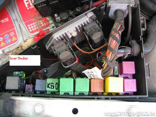

liegt an den beiden lila-Relais im Relaisdreieck des Motorraumes auch Spannung auf
der Klemme 30 an ?

Spannung ist auf den Relais vorhanden.
