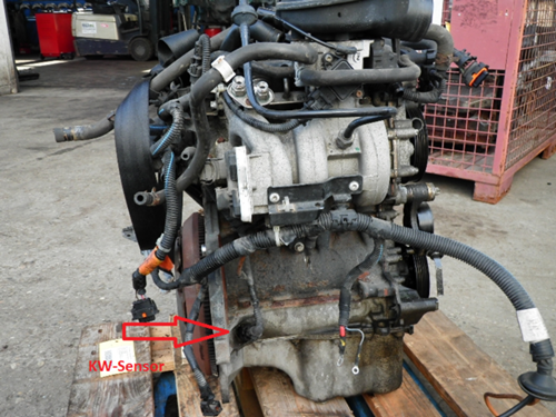

Wenn es der KW Sensor sein sollte, wo bitte ist er? Wenn es der Kraftstoff-Filter sein sollte, wo find ich den?
Kraftstofffilter hinten beim Tank.
Kw Sensor durchs rechte Radhaus schauen
auf die Riemenscheibe. Davon links hinterm Motor.
der kws ist von unten zu erreichen nähe anlasser, und ja es liegt an dem wenn er beim anschieben kommt

Guggst du im Bild unten!
X10xe-kw-sensor
