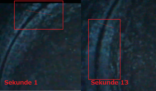

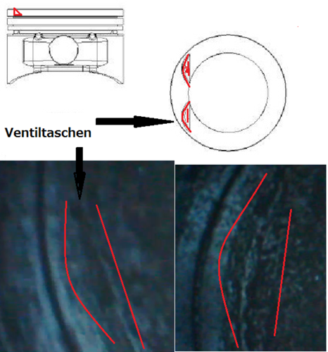

Hallo liebe Community,
Ich habe mir ein kleines preiswertes Endoskop gegönnt(dieses wollte ich sowieso haben), damit habe ich dann mal den 3. Zylinderraum erforscht, dieser hat ja wie schon ein mal erwähnt keine Kompression, was haltet ihr von dem Zustand, ist dieser Ruß der im Video deutlich zu sehen ist ist normal ?:D
PS: er wurde noch ca 120 km mit drei Pötten gefahren.
Motor: z22xe
Hier geht's zum Video: http://1drv.ms/1Ymazuu
LG Alexander

Da sieht man alles oder garnichts, vermute das es sich um ein Ventil handelt. Bisschen viel Ölkohle am Ventilteller. Aber wer bitte, fährt denn noch auf drei Pötten 120 km weit. ? Mit einem Beinbruch gehst du auch erst nach 3 Wochen zum Arzt, oder irre ich. Das ist doch nun wirklich nackte D U M M H E I T.

1. Man sieht nur den Kolbenboden; der müßte schon ein Loch haben um eine Erklärung zu kriegen.
2. Keine Kompression auf einem Zylindfer heißt; Kopf runter!

ich habe mir das Video mehrfach angesehen (wegen schlechter Bildqualität und zu schnelle Drehungen).
Was ich sehen konnte ist bei ca, 0,36 sek, eine unregelmäßigkeit am Kolben. Es sieht so aus als ob dort am Kolben abtragungen zu sehen sind. Ich rate dem TA den Zylinderkopf abzunehmen und den 3.ten Zylinder (Kolben und Laufbahnen) genau zu betrachten. Ein Loch ist nicht im Kolben.

also nochmal: es ist kein Loch im Kolben. Das würde man, auch wenn die Qualität der Bilder nicht berauschend ist, sehen. Die Ablagerungen auf dem Kolben ist die sogenannte Ölkohle. Das ist auch Normale Ablagerung.
Und bei 0:36 ist neben am Kolben im Bereich der Zylinderwand etwas verdächtiges zu sehen. Deshalb sollte der ZK demontiert werden, um das Verdächtige etwas am kolben zu begutachten.
