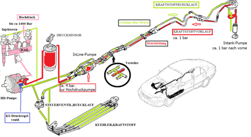

welche Regelstange? Habe von dir ein Schema der IN-LINE-Pumpe und der Ks gesehen. Kann man die entsprechenden Drücke per Manometer abgreifen/messen. Natürlich nicht den Raildruck.

ich denke mal dafür gibt es keine mechanische Ausrüstung für ein normales Manometer,
oder wenn dann nur in ausgesuchten Werkstätten
mit dem Op-COM sollte es gehen den Niededruck-Bereich sich anzeigen zu lassen,bis 5 Bar
den Raildruck sieht man ja auch ,mit OP-COM ,bis ca 1400 Bar
man könnte natürlich,wenn man in Sibirien in der Taiga steht und nichts hat ,
das Kabel der IN-LINE-Pumpe abmachen und eine Testfahrt machen,
ob der Motor genauso eine Schnecke ist wie vorher .
aber da gibt immer ein Risiko der richtigen Filterung ,
die IN-LINE-Pumpe kann an ihrem Verteiler (Bild) auch wieder Luft ansaugen,
wenn es ein Problem mit einer KS-Leitung gibt im Rücklauf und
wenn der KS-Filter dicht ist ,erreichen die 5 Bar nicht die HD-Pumpe .
aber etwas kann man damit schon Versuchen !
das Gestänge am Turbo sollte sich alleine bewegen,Ähnlich diesem-
https://www.youtube.com/watch?v=xp-2lFiaPok
mfg
Y25dt-ks-anlage-rail

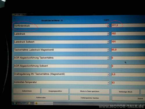

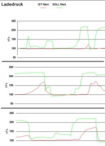

Mit dem OP-Com kannst du Ladederuck, Vorförderdruck sowie viele andere Parameter auslesen und sogar aufzeichnen während der Fahrt.
Wenn du diese Zahlen dann in eine Grafik umwandelst kannst du genau sehen wo und wann es genau hapert.
Ich habe hier einmal eine solche Grafik angehängt, sie stammt von einem Omega der auch nicht lief. Der Grund war eine klemmende Schaufelverstellung im Turbolader.
Zusätzlich noch die Werte für den Vorförderdruck (.pdf)
LG robert
PS: so etwas Ähnliches hatten wir doch schon einmal Link
Ladedruck
Da bin ich ja sogar in den Sollwerten.. :D
Vorförderdruck
